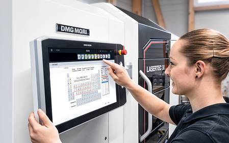

Ön ve son işlemedeki optimum iş akışları için CELOS
CAM programlaması ve makine kumandası için bir genel yazılım çözümü olarak CELOS ile LASERTEC SLM serili proses zincirleri tamamlanır. Uyarlanmış ve standardize edilen kullanıcı ara birimi sayesinde – ne kadar karmaşık olurlarsa olsun parçalar en az zaman sarf ederek dışarıdan programlanabilir ve makineye aktarılabilir. Verimli bilgi akışı ve sezgisel kullanım sayesinde CELOS böylece, katkılı imal edilen parçaların ön ve son işlemesinde optimum iş akışlarını garanti eder. Dolayısıyla açık sistemi ile LASERTEC SLM serisi de, malzeme üreticisinin sınırsız bir seçimine varana dek tüm makine ayarlarının ve proses parametrelerinin özgün bir uyarlamasını mümkün kılar.

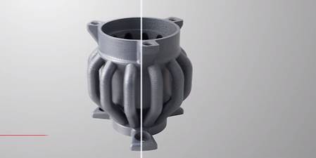

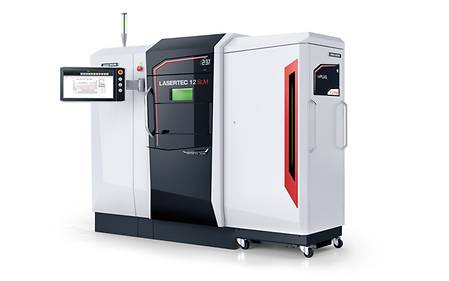

LASERTEC 12 SLM – endüstri standardından dört kere daha doğru
Katkılı imalattaki hassasiyet esas olarak üç parametreye bağlıdır: Minimum bir odak çapı, minimum katman kalınlıklarının uygulanması ve maksimum toz tane boyutlarının azaltılması. Yeni LASERTEC 12 SLM geliştirilirken DMG MORI tam da bu parametreleri göz önünde bulundurdu ve en küçük cidar kalınlıklarının yapısı için yüksek hassasiyetli bir makineyi tasarladı. LASERTEC 30 SLM 2nd Generation’den bilinen ve güvenilen özellikler – rePLUG toz modülü, genel yazılım çözümü olarak CELOS, açık sistem ve ergonomik dizayn istisnasız olarak LASERTEC 12 SLM için de geçerlidir ve böylelikle yeni gelişme ile ADDITIVE MANUFACTURING’deki proses zincirlerinin DMG MORI portföyü optimum biçimde bütünlenir.
DMG MORI, hassasiyete özel bir ilgi ile LASERTEC 12 SLM’yi geliştirmiştir. Tüm tasarım alanı üzerinden bir minimum 35 μm odak çapı ile en küçük cidar kalınlıklarının yüksek hassasiyetli yapısına olanak tanınır güncel endüstri standardından dört kere daha doğru olarak. 1 μm’den daha az bir çözünürlük ile entegre doğrudan ölçüm sistemi tarafından hassas ve tekrarlanabilir olarak en küçük katman kalınlıkları tasarlanabilmektedir. Entegre bir elek istasyonu, tozun hemen uygulanmasından önce çalışma bölmesine büyük parçacıkların ve topakların girmesini önler. Tozun yapım prosesine uygulanması, güvenli bir biçimde koruyucu gaz atmosferi altında gerçekleşir.

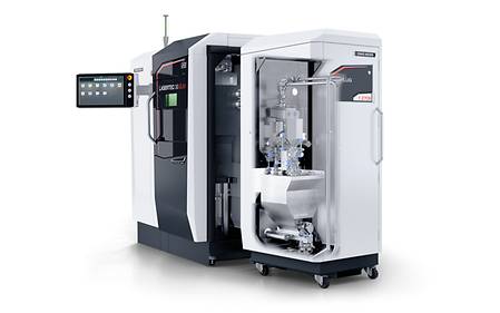

İnce strüktürlerin yüksek hassasiyetli yapısındaki uzmanlaşma ve optimizasyona karşı, DMG MORI – bu doğruluk sınıfındaki en yüksek 125 × 125 × 200 mm’lik bir yapı hacmini gerçekleştirebildi. Stealth dizaynında makinenin ergonomik tasarımı ise, DMG MORI’nin uzun yıllardan beri izleyip optimize ettiği özelliği yansıtmaktadır. Önemli elemanların optimum bir erişilebilirliği ile makinedeki çalışma kolay ve verimlidir. Bunların yanı sıra LASERTEC 12 SLM, yeni gelişmenin aynı sağlamlıkta olacağı şekilde ve hem geleneksel rePLUG, hem de rePLUG reSEARCH ile uyumlu olacağı bir şekilde, LASERTEC 30 SLM 2nd Generation gibi aynı makine platformunda yer alır. Bu nedenle iki saat altında kalan hızlı malzeme değişimi, LASERTEC 12 SLM’in üretkenliğini büyük oranda artırmaktadır.
rePLUG reSEARCH’i DMG MORI özellikle malzeme gelişmesi için tasarlamıştır. Geleneksel rePLUG’dan farklı olarak burada kapalı toz devreli toz tankının yerine, çok daha küçük malzeme miktarları için tüp bazında bir toz beslemesi bulunmaktadır. Bu şekilde sistemin basit bir temizliği güvence altına alınırken, özellikle çok sayıda malzemelerle yapılan deneylerde zaman avantajları kazandırmakta ve aynı zamanda çapraz kontaminasyon riskini de bir minimum seviyeye düşürmektedir. Fazla olan toz yine bir tüpte toplanır ve akabinde yeniden kullanım için dışarıdan elekten geçirilebilir.
