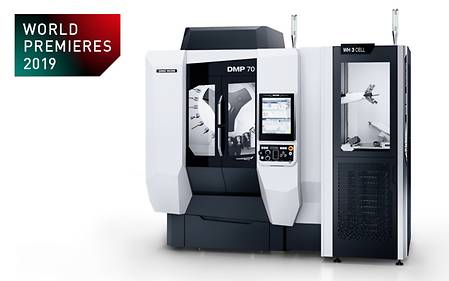

DMP 70
SERİ ÜRETİM İÇİN DİKEY HIGH-SPEED İŞLEME ÜNİTESİ

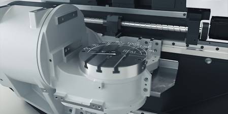

DMP 70
  • < 4,3 m2 üzerinde 400 kg’a kadar iş parçaları, X / Y / Z = 700 × 420 × 380 mm
  • 100 kg’a kadar* Direct Drive tezgahı ile 5 eksenli simultane işleme
  • Standart olarak 78 Nm ile 10.000 dev/dak Inline mili, opsiyonel olarak 12 Nm veya 20 NM ile 24.000 dev/dak (BT 30, SK 30*)
  • Otomasyon için ideal, sol, sağ veya önden bağlanma olanakları
  • MAGNESCALE’in doğrudan ölçüm sistemleri ile 5 μm konumlama doğruluğu
  • 1, 5 san’lik en kısa takım değiştirme süresi için 2 g'ye kadar ivme
  • 15 veya 25 yer* ile toolSTAR takım magazini
  • Üretim için proses emniyetli dizayn: çalışma bölmesinde dik kapakları, merkezde düzenlenen talaş konveyörü*, iç kısımda kapılar ve arkadan merkezi bakım

DMP 70 IÇIN WH 3 CELL
  • 5,5 kg’a kadar iş parçaları için dolaşımlı depo (tek kavrayıcı), 3 kg’a kadar çift kavrayıcı
  • 300 × 200 mm maks. iş parçası büyüklüğü
  • 50 veya 100 mm maks. iş parçası yüksekliği (taşıyıcıya bağlı)
  • 515 × 315 mm kullanım alanı ve 20’şer kg yükleme ağırlığı ile 8 veya
    15 iş parçası taşıyıcı
