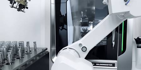

Robo2Go 2nd Generation with chuck part storage
KÜÇÜK VE ORTA PARTI BÜYÜKLÜKLERI IÇIN ESNEK IŞ PARÇASI TAŞIMA
  • Ön tanımlı program yapı taşları sayesinde hızlı program oluşturma
  • İş parçasından iş mili parçası bırakma yerinde hızla yeniden donatma
  • İstif magazini
  • İnce cidarlı iş parçaları için baskı azaltma

Robo2Go 2nd GENERATION FOR THE CLX
CLX IÇIN Robo2Go 2nd GENERATION
ÖNE ÇIKANLAR
  • ø 170 mm’ye kadar iş parçalarının taşınması
  • Üç model: Taşıma yükü 10 / 20 / 35 kg*
  • Pencere kontrollü kumanda, programlama bilgileri gerekmiyor
  • Modüler kavrayıcı yapı seti, standart olarak iç ve dış
    kavrayıcılar (isteğe bağlı seçilebilir)
  • SIEMENS ve FANUC kumandalı tüm CLX makineleri için
* yalnızca CLX 450 / 550 için mevcut

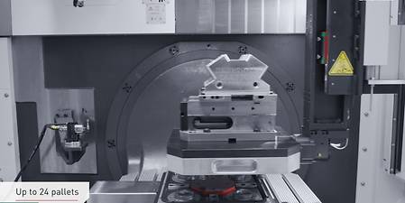

NHX 4000 3rd GENERATION
YATAY IŞLEME ÜNITELERIIÇIN YENI STANDART
YATAY IŞLEME IÇIN ÜRETKEN OTOMASYON ÇÖZÜMLERI
​​​​​​CPP & LPP
STANDART OLARAK 7 MÜKEMMEL TEKNOLOJI
  • speedMASTER 20.000 dev/dak ile 221 Nm​​​​​​​
    • 740 cm3 / dak CK45'de
    • M42 delme CK45'de (15.000 dev/dak ile 250 Nm opsiyonel)
  • toolSTAR magazini ile 60 takım yeri​​​​​​​
    • 2,2 san. takım değiştirme süresi (NHX 4000)
    • Entegre takım kırılma kontrolü
  • Talaş konveyörü ile entegre tank ve siklon filtre, ayrıca 15 Bar iş milinden su verme
  • 100 dev/dak NC dairesel tezgâh (DDM)
  • Genişletilmiş sıkma hidroliği bağlantı noktası, “Auto-Coupler” olarak (alttan) ve sabit olarak üstten, otomasyonda daha fazla esneklik için
  • Daha fazla dinamizm ve stabilite için optimum döküm parçaları,
    ayrıca MAGNESCALE’in smartSCALE yol ölçüm sistemi
  • FANUC ortamında MAPPS'li CELOS ve SIEMENS'li CELOS

RPS – ROTARY PALLET STORAGE
  • Yuvarlak palet deposu 5, 14 veya 21 ek palet ile, toplam 23 palete kadar
  • 500 × 500 mm maks. palet boyu, 700 kg maks. palet ağırlığı
  • ø 800 × 1.000 mm maks. iş parçası büyüklüğü
​​​​​​CPP & LPP
CPP & LPP
CPP – Carrier Pallet Pool
LPP – Linear Pallet Pool
  • 2 düzeyde 99 palete kadar
  • 5 donatım yerli maks. 8 makine
CPP - Carrier Pallet Pool
Linear Pallet Pool - LPP 160 by DMG MORI
