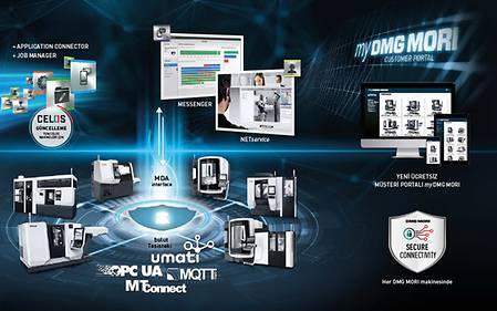

Bağlantı bizim için kesin olarak odakta yer alıyor ve dijitalleşmeyle otomasyonun temel koşuludur. Bu nedenle EMO’dan itibaren tüm DMG MORI makineleri ücretsiz ve standart olarak bu bağlantı ile donatılmış olacaktır. Yüksek teknolojili 45 makinemizden her biri EMO fuarında da ağa bağlıdır.
DMG MORI Connectivity ile DMG MORI’nin – ve seçkin yabancı makinelerin bağlantısını sunuyoruz. Bu konuda MQTT, MTconnect ve OPC UA gibi tüm uluslararası tanınmış protokollerle beraber yeni “umati” dilini destekliyoruz.
DMG MORI Connectivity; ADAMOS, MindSphere, FANUC Field gibi tüm önemli IoT platformlarına bağlantıyı olanaklı kılsa da, diğerleri de mümkündür. Bu veriyi müşteri kendisi belirliyor ve biz buna göre çözümlerimizi özgün olarak hazırlıyoruz. Bu açıklığı ve esnekliği EMO fuarında çeşitli platformların izleme uygulamalarında tanıtıyoruz.
Connectivity ile sunulan çok büyük fırsatların karşısında riskler de var. Müşterilerimiz, üretim tesislerinde keyfî siber saldırılara maruz kalmaması için, üretim ağlarında yeterli bir güvenlik beklemektedir. Bunu gerçekleştirmek için DMG MORI Connectivity çok aşamalı bir “Defense-in-Depth” konseptini destekliyor. DMG MORI için dijital ürünlerin güvenli işletimi ve müşteri verilerinin kullanılması merkezî bir öneme sahip olduğu için, bir “Industrial Control System”, diğer bir deyimle ICS-Security sistemini, dijitalleşme stratejisinin temel bileşeni olarak ürün geliştirme mühendisliğimize entegre ettik.

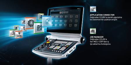

CELOS’un 2019’lu versiyonu iki önemli yenilik sunuyor. Yeni APPLICATION CONNECTOR ile müşterilerimiz doğrudan CELOS makinesinde ERP ve MES sistemleri gibi kendi uygulamalarını veya kendi NC ve üretim verileri yönetimini kullanabilir. Aynı zamanda internet ya da intranetteki verilere erişim de etkinleştirilebilir. İntranete doğrudan bağlantı üzerinden makine operatörü örneğin vardiya ve izin çizelgelerini veya tehlikeli maddelerle ilgili bilgileri ve önemli bağlantıları hemen görebilir. Toplam olarak CELOS’ta 20 bağlantı kendi “uygulaması” olarak ayarlanabilir.
Ve bu çok da basittir: Müşteri, SETTINGS APP üzerinden internete mi, yoksa sistemdeki bir uygulamaya mı erişmek istediğini seçer. Seçimi yaptıktan sonra bağlantı hedefini belirler, uygun bir ad ve kendine ait bir simgeyi seçer. Daha sonra yeni bağlantı, tek düğmeye basarak kendi “uygulaması” olarak CELOS’un kullanım arabiriminde görünür.
JOB MANAGER’in yeni iş içe aktarma işlevi daha da derin bir entegrasyona olanak tanıyor. Bununla siparişler doğrudan CELOS’a aktarılabilir. Müşterinin artık zahmetle MES sistemindeki işlerini CELOS’a aktarması gerekmiyor, fakat kendi MES’inden CELOS’a veri alış verişini olanaklı kılan otomatik bir aktarımı ayarlayabiliyor. Müşterinin MES sisteminin siparişleri işe özgü .cba veri formatında sağlaması ve CELOS içerisinde belirlenmiş olan dizine kaydetmesi, doğrudan içe aktarmanın ön koşuludur.

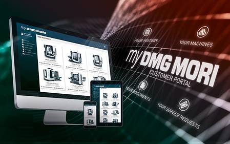

my DMG MORI - ONLINE SERVIS YÖNETICINIZ
my DMG MORI
DMG MORI endüstriyel dijitalleşmeyi bütünsel olarak teşvik ediyor. Dijital hale getirilen proseslerle müşteri için somut artı değerler yaratılmaktadır. Bunu DMG MORI yeni müşteri portalı my DMG MORI ile kanıtlamaktadır.
“Yeni müşteri portalı my DMG MORI çalışan servis etkinliklerine durum görünümü ve tüm dokümanlara erişim dahil olmak üzere, DMG MORI’ye hemen doğrudan bir iletişim sunuyor.” Dr. Thomas Froitzheim, DMG MORI Global Service GmbH Genel Müdürü, pazar liderinin en son dijitalleşme girişiminin stratejik anlamını biliyor.
Kolayca ve hızla daha fazla servise ve daha fazla bilgiye
Servisteki verim ve güvenilirlik my DMG MORI üzerinden desteklenir. Böylece müşteriler servis isteklerini doğrudan online yapabilir. “İlgili makineye bir tıklama, sorunun kısaca açıklanması ve gerekirse fotoğrafların veya videoların eklenmesi – tümü de telefonda bekleme süreleri ve yanlış anlaşılmalar olmadan”, diyerek vurguluyor Dr. Froitzheim. İstek hemen “doğru” DMG MORI Service uzmanına ulaşır ve anında işlenirken, müşteri işlem durumunu canlı olarak izleyebilir. Bunun dışında “Track & Trace” yoluyla yedek parça teslimatları takip edilebilir. Destek hattındaki soru ve bekleme sürelerinin ortadan kalkmasıyla, müşteri adına planlama yeteneği ve açıklık kazanılır. Böylece her kayıtlı müşteri bütünsel saydamlıktan yararlanır. Özellikle de Dr. Froitzheim DMG MORI müşterilerinin modern bir portala olan taleplerini karşılamak istiyor: “Merkezi internet adresi myDMGMORI. com üzerinden müşterilerimize bundan böyle kuruluDMG MORI makineleri, devam eden servis ve yedek parça konuları ve ayrıca önemli dokümanların sağlanması hakkında kapsamlı bir genel bakış sunuyoruz!”
Yaşam döngüsü dokümantasyonuyla dijital makine dosyası
my DMG MORI’de sistemlerimizin adeta güncel bilgi durumu yansıyor gibidir”, diye açıklıyor Dr. Froitzheim. Genel dokümanlar, örn. kullanım kılavuzlarının yanı sıra, müşterinin kütüphanesi tüm yapılan servis hizmetlerini ve sipariş edilmiş olan yedek parçaların makineye özgü yaşam döngüsü dokümantasyonlarını da kapsar. İleride portala sürekli yeni olanak ve uygulamalar ilâve edilecektir. Böylece çok yakında eğitim kursları çevrim içinde rezerve edilebilecek ve uzmanlık bilgileri bir SSS veri tabanından çağrılabilecektir.
my DMG MORI atölyede
Dr. Froitzheim ön plana çıkan özellik olarak my DMG MORI uygulamasını anıyor. Bir servis isteği üzerine makine tek düğmeye basarak tanımlanır. Bu amaçla görüntü ve videoları hemen ekleme olanağı vardır. Atölye için diğer alternatif olarak my DMG MORI şimdi CELOS’ta standarttır ve rahatlıkla kumanda üzerinden çağrılabilir. Bunun yanında Dr. Froitzheim özel bir bilgi vermek istiyor: “Tüm belirtilen avantajlar gelecekte WERKBLiQ’te bir güncellemeyle yabancı makineler ve dolayısıyla tüm üretim için de gerçekleştirilebilir.”
*myDMGMORI yalnızca Avrupa Birliğine üye ülkelerde sunulur.
my DMG MORI - Servis optimizasyonuna yönelik yeni müşteri portalı
DAHA FAZLA SERVIS
DAHA FAZLA BILGI
DAHA FAZLA MEVCUDIYET
DAHA FAZLA SERVIS
  • Bekleme listesi yok: Çevrim içinde basit problem açıklaması
  • Önceden doldurulan servis talepleri: Makine detaylarını, fotoğrafları veya videoları da gönderin
  • Anında işlem: Doğru servis uzmanı öncelikli olarak isteği işler
DAHA FAZLA BILGI
  • Komple makine geçmişi: Makineyle ilgili tüm olaylar yapılandırılarak çağrılabilir
  • Tüm dokümanlar dijital: Teknik ve işletme dokümanları için kütüphane mevcut
  • İşlem durumunun gerçek zamanda görülmesi: Servis ve yedek parça istekleri için daha fazla saydamlık
  • Ücretsiz 7 / 24 erişim: Her yerden ve her zaman
  • Her cihazda: Bilgisayar, akıllı telefon veya CELOS üzerinden
  • Portalınız, kurallarınız: Müşteri ne gördüğünü belirler
