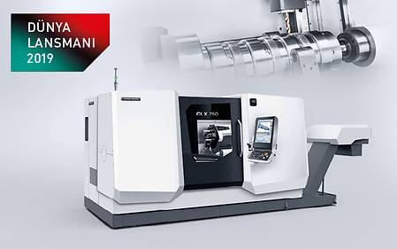

CLX 750
DÜNYA LANSMANI​​​​​​​ 2019
YENI CLX 750
600 kg’A KADAR IŞ PARÇALARININ AĞIR TALAŞLI ÜRETIMI IÇIN 2.000 Nm
CLX 750
CLX 750 ÖNE ÇIKANLAR
  • ø 700 mm ve 1.290 mm torna boyuna kadar iş parçaları (maks. ø 640 mm, Y ekseniyle bağlantılı olarak*)
  • 2.000 Nm ana iş mili (A2 – 11″) ile 46 kW
  • Parça içi boş bağlama çapı 127 mm
  • 12’li VDI 50 revolver
  • ± 80 mm Y ekseni*, merkez dışı işleme için, ø 430 mm’ye kadar çekme halkası*
  • 4.000 dev/dak ve 360 Nm* ile karşı iş mili* ISM76
  • Eşsiz DMG MORI teknoloji döngülerinde büyük çeşitlilik
  • Standart olarak DMG MORI IoTconnector

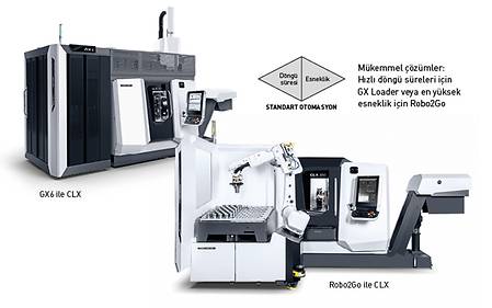

OTOMASYON
  • Üretim proseslerinin otomasyonu için robot veya çubuk yükleyici
  • Çubuk yükleyici (çekme borusu iç çapı)
    CLX 350 – ø 65 mm
    CLX 450 – ø 80 mm
    CLX 550 – ø 80 mm (ø 102 mm opsiyonel)
    CLX 750 – ø 127 mm (opsiyonel)
  • Robo2Go SIEMENS veya FANUC ile tüm CLX makineleri için
    • ø 170 mm’ye kadar iş parçaları
    • 10 / 20 / 35 kg taşıma yükü
  • Gantry GX 6 (CLX 350 ile SIEMENS)
    • ø 180 × 140 mm’ye kadar iş parçaları
