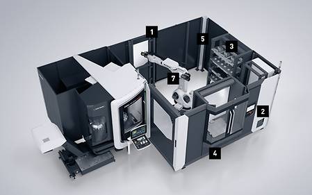

WH FLEX BASISKONFIGURATION
WH FLEX EMO SHOWCASE
WH FLEX LINIE
WH FLEX BASIC CONFIGURATION
DONANIM
1. Giriş kapılı koruyucu yapı
2. HMI dokunmatik panelle hücre kumandası esası
3. Ana raf
4. Ana donatım yeri
5. Tek tutucu modülü
6. Kumanda ve sensörler esasıyla pnömatik esaslı
şalter panosu
7. Robot KUKA KR60
8. Palet için bırakma pozisyonu
+ Hücre yazılımı esası
TEKNIK VERILER
Kurulum alanı: 4.520 × 4.115 mm (makineler olmadan)
Transfer ağırlığı 60 kg
Robot eylem yarıçapı: 2.429 mm
Beş raf tabanlı ana raf
800 × 600 mm'lik maksimum bir palet boyu için tasarlanan ana donatım yeri

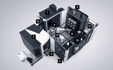

DONANIM
1. DMP 70
2. DMU 40 eVo
3. NiO yük yeri
4. SPC yük yeri
5. Pasif referanslama istasyonu
6. Temizleme istasyonu
7. Aktif tutucu / değiştirme istasyonu
8. Çift tutucu
9. Döner raf
10. Paternoster asansör
11. Kumanda ve sensörler esasıyla pnömatik esaslı şalter panosu
12. Robot KUKA KR 150
13. Döndürülebilir donatım yeri
14. Giriş kapılı koruyucu yapı
+ Tarama programlama
TEKNIK VERILER
Kurulum alanı: 5.288 × 4.562 mm (makineler olmadan)
Transfer ağırlığı 150 kg
Beş raf tabanlı döner raf
İki palet yerleştirme alanıyla döndürülebilir donatım yeri
24 tablalı paternoster asansör (dolaşımda efektif olarak kullanılabilir)

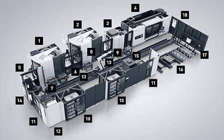

WH FLEX LINIE
WH FLEX LINE
DONANIM
1. DMU 60 eVo
2. DMU 80 eVo
3. CMX 800 V
4. CTX beta 2000
5. NiO / SPC yük yeri
6. Pasif referanslama istasyonu (3x)
7. Temizleme istasyonu (3×)
8. Aktif tutucu / değiştirme istasyonu
9. Çift tutucu
10. Döner raf (2×)
11. Paternoster asansör (2×)
12. Kumanda ve sensörler esasıyla pnömatik esaslı şalter panosu
13. Robot KUKA KR 300 lineer yapılı yedinci eksende
14. Döndürülebilir donatım yeri
15. Lazer yazı sistemi
16. Palet deposu
17. Tarayıcı
18. Giriş kapılı koruyucu yapı
TECHNICAL DATA
Kurulum alanı 20.000 × 6.000 (makineler olmadan)
Beş raf tabanlı döner palet
