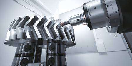

Bu nedenle “MASTER” serisindeki DMG MORI milleri tüm yeni siparişler için 36 aylık garantiye sahiptir. Diğer tasarım iyileştirmelerini anlatmaya geçmeden önce DECKEL MAHO Pfronten Genel Müdürü Alfred Geißler, “Dahası, mil çalışma süresinde sınır yok,” diyerek vurguluyor. Millerin sağlamlığı %15, dinamik mukavemeti çarpıcı bir şekilde %30 oranında arttırıldı. Aynı zamanda, termal yer değiştirme %40 oranında azaltılırken düzgün dönme doğruluğu 5 µm'den 3 µm'e düşürüldü.

Bunları bu kadar özel yapan, yüksek performanslı makaralı yatak malzemesi Vacrodur ile cömert boyutlara sahip yatak tasarımının birleşimidir. Alfred Geißler bize geleneksel malzeme 100Cr6 ile kıyaslandığında Vacrodur'un önemli faydalara sahip olduğunu söylüyor. 65 HRC'ye kadar olan ve hatta bu değeri aşan yüksek sertlik değerleri özellikle göze çarpıyor. Genel olarak, bu yenilikçi çelik son derece yüksek yük taşıma kapasitesi, aşınmaya karşı direnç ve termal stabilite sergiliyor.
