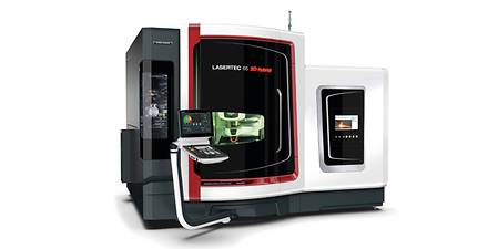

LASERTEC 65 3D hybrid
The LASERTEC 65 3D hybrid combines the flexibility of additive component manufacturing with the precision of machining thus enabling the generative manufacture of complete components in finished part quality.

LASERTEC 65 3D hhibrit modeli iki toz besleyiciyle donatılmıştır ve lazer kaynaklama sırasında bir materyalden diğerine geçişin hedeflenmiş kontrolünü sağlar. Bu da farklı materyal özellikler arasında sorunsuz geçişle gradasyonlu materyaller ortaya koyar. Materyalin dayanıklılığı ve sertliği birikme işleminde düzenlenebilir ve optimum olarak bağımsız uygulamanın özel gerekliliklerine göre ayarlanabilir.
