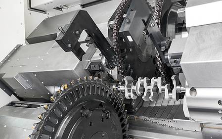

Öne Çıkanlar
CTX beta 1250 CS
En kısa ünite süreleri için üç takım taşıyıcı - torna ve freze tek bir makinede
  • Direct Drive ve 3.000 Nm torkla güçlü freze üniteleri
  • Her ihtiyaca yönelik 42 kesici uçlu ve 195 mm X stroklu ilave freze ünitesi
  • Tek bir makinede OP 20 ve OP 30: Ana yatak ve yatak pimlerinin üretiminde %50'ye varan oranda azalan süre
Freze ünitesinde entegre ara yatak
  • Kenetlenme aralığı izleme ve ince ayar dahil entegre kendiliğinden merkezlenen ara yatak
  • Tüm Ø 35-80 mm krank milleri için uygundur
  • Patentli konsept
En yüksek stabilite ve uzun süreli kesinlik
  • Geniş iş mili yatağı kullanımı: Ön yatakta Ø 180 mm
  • Tüm alet taşıyıcıların X eksenlerinde cam ölçekler (Z ekseni isteğe bağlıdır)
  • 45 Boyutuna sahip sağlam kızaklar ve Ø 40 mm bilyeli vidalar sayesinde kalıcı sağlamlık
