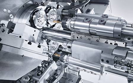

Öne Çıkanlar
GMC series by DMG MORI
Dünya çapında kurulu 4.500'den fazla CNC çok milli otomatik torna makinesinin deneyimiyle
  • Tüm altı ana iş mili için merkezi tahrik, 31'e varan kontrollü NC aksı ve isteğe bağlı durdurma ve konumlandırma iş miline sahip GMC 35
  • Her ana iş mili için C akslı ayrı entegre iş mili motoru ve 56'ya varan kontrollü NC aksına sahip, son derecede karmaşık iş parçalarının işlenmesine yarayan GMC 35 ISM
  • İsteğe bağlı Ø45mm'ye varan çubuk çapı genişletmesi
Yüksek hassaslıkta iş parçaları için azami stabiliteye sahip makine konsepti
  • İşleme sırasında bozulmayı en aza indirmeye yarayan makinenin stabil portal yapısı sayesinde azami sertlik
  • Makine yatağı, ana ve ön işleme iş milli yapısı ve üst bağlantı sayesinde optimum sönümleme özellikleri
  • Eksenel olarak simetrik makine yapısı sayesinde azami termal stabilite
Her iş parçası için bir çözüm
  • Karmaşık iş parçalarının verimli üretimi için çift takım taşıyıcı, freze ünitesi, poligon torna ünitesi ve çoklu taret diski monte etme imkânı sunan radyal takım
  • Örtüşmeli ön işleme operasyonları içeren hızlı döngü süresi için ön işleme aletleri
  • Karmaşık iş parçalarının arka işleme operasyonu için yakalama iş mili
Yüksek partili üretim için en iyi performans
  • Mükemmel dinamik ve parça başına azalan üretim süreleri için 1 g lineer eksen ivmesi
  • Ön işleme sırasında azami stabilite için hareket edebilir ve programlanabilir (isteğe bağlı) merkez bloku
  • CNC kontrollü eksenler sayesinde %65'e varan oranda daha hızlı ve uygun maliyetli takım tezgahı yenileme
  • 5 µm altında tekrarlanabilirliğe sahip çapraz kızaklardaki ön ayarlı takımlar için hızlı değiştirme sistemi
