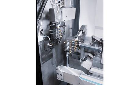

Öne Çıkanlar
Sprint 20|8 linear by DMG MORI
6 lineer eksen ve 2 C ekseniyle otomatik torna
  • 10.000 devir/dakika, 9,4 Nm ve 3,7 kW ana iş mili
  • 10.000 devir/dakika, 9,4 Nm ve 3,7 kW kontra iş mili
  • Tek bir makinede kısa ve uzun parçaların tornası için isteğe bağlı SWISSTYPEkit
Toplam 30 takım istasyonu
  • 10'a varan sayıda tahrikli takım istasyonu (5 tahrikli takım standarttır)
  • 6.000 devir/dakika, 5 Nm ve 1,3 kW tahrikli iş milleri
  • En hızlı dinamik ve kesinlik için X1 içinde 1g ivmeye sahip lineer eksen
FANUC 310i ile 15" ekrana sahip DMG SLIMline
  • 2 kontrol kanalı, 6 lineer eksen ve 2 C ekseni
  • İsteğe bağlı grafik takım yükü göstergeli takım İzleme Sistemi
  • Eşzamanlı çalışan 2 takım
En yüksek sertlik ve kesinlik
  • Dengeli mesafeye sahip geniş bilyeli kılavuzlar sayesinde sabit sağlamlık
  • Dikey kapaklar ve serbest talaş düşüşü
  • Ana ve kontra iş mili için doğrudan ölçüm sistemli entegre iş mili motorları
  • En yüksek kesinlik için termo simetrik makine yatağı tasarımı
