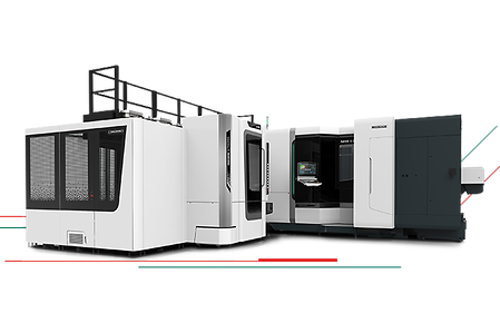

LPP (24 shelves and 2 set-up-station) with NHX6300
Öne Çıkanlar
  • 8'e varan sayıda makine, 99 palet ve 5 kurulum istasyonuna sahip en esnek çok katmanlı palet havuzu sistemi (ODS ile 10 makine ve 99 palet mümkün)
  • Tek sistemde 3 farklı boyuta kadar palet kullanımı (2 boyutta makine paleti, 1 boyutta malzeme paleti)
  • DMG MORI hücre yöneticisi "MCC LPS III" standarttır
    • 2 farklı hücre kontrol cihazı düzeyi (Standart, Gelişmiş) mevcuttur
    • Açık, özelleştirilebilir MCC LPS III sistem yapısı
    • İlgili tüm bölümler için izleme ve yönetim aletleri (planlama, parçalar, tutucu, takım vs.)
    • Müşteri ağına / iş akışına entegrasyon mümkün
  • Alet yönetimi seçeneği
