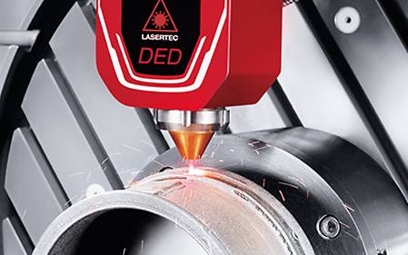

LASERTEC 65 DED Blade
ADDITIVE MANUFACTURING
Metalik 3D parçalar için yüksek performanslı eklemeli üretim
  • Daha yüksek birikim hacmi ve daha fazla ekleme performansı için tornaya entegre lazer kafası
  • Homojen toz dağılımı için eşeksenli nozülle 5 eksenli malzeme bırakımı, lazer bırakımlı kaynağın yönünden bağımsızdır
  • Prototipler, küçük seriler, tamir ve kaplama için özel eklemeli çözüm
En iyi proses güvenilirliği ve kapsamlı izlenebilirlik için AM Assistant
  • Tüm çalışma alanını gözlemlemek, uyarlanabilir işlem kontrolü ve çalışma mesafesinin sürekli izlenmesi için entegre termal görüntüleme kamerası
  • Toz besleme hızı sensörünün yanı sıra otomatik toz kalibrasyonu.
  • İlgili proses verilerinin (örn., Meltpool büyüklüğü, toz kütle akışı) dijital bir 3D model olarak ve aynı zamanda kronolojik sıra ile görselleştirilmesi için AM Değerlendiricisi
Siemens NX: Eklemeli ve çıkarmalı programlama için hibrit CAD / CAM Modülü
  • Komple işlem zinciri için tek bir yazılım paketi (tasarım,
  • eklemeli işleme, çıkarmalı işleme, son işlem)
  • Özel LASERTEC destek stratejileri - makinenin 3D simülasyonu ve aşınmayı önleme hareketleri dahil olmak üzere CAD / CAM yazılımına tam entegre
  • Tamamlanmış tümleşik PLM yazılım entegrasyonu sayesinde daha kısa pazara sürüm süresi
Tamamen yeni ürün tasarım potansiyeli
  • İşleme merkezinde 5 eksen kontrollü lazer bırakımlı kaynak, yeni ürünleri mümkün kılar
  • Yeni malzeme kombinasyonları (örn. Bronz + Inconel) sayesinde daha iyi parça performansı sağlar
  • Yenilikçi, iyileştirilmiş soğutma için iç kanallı parçalar
