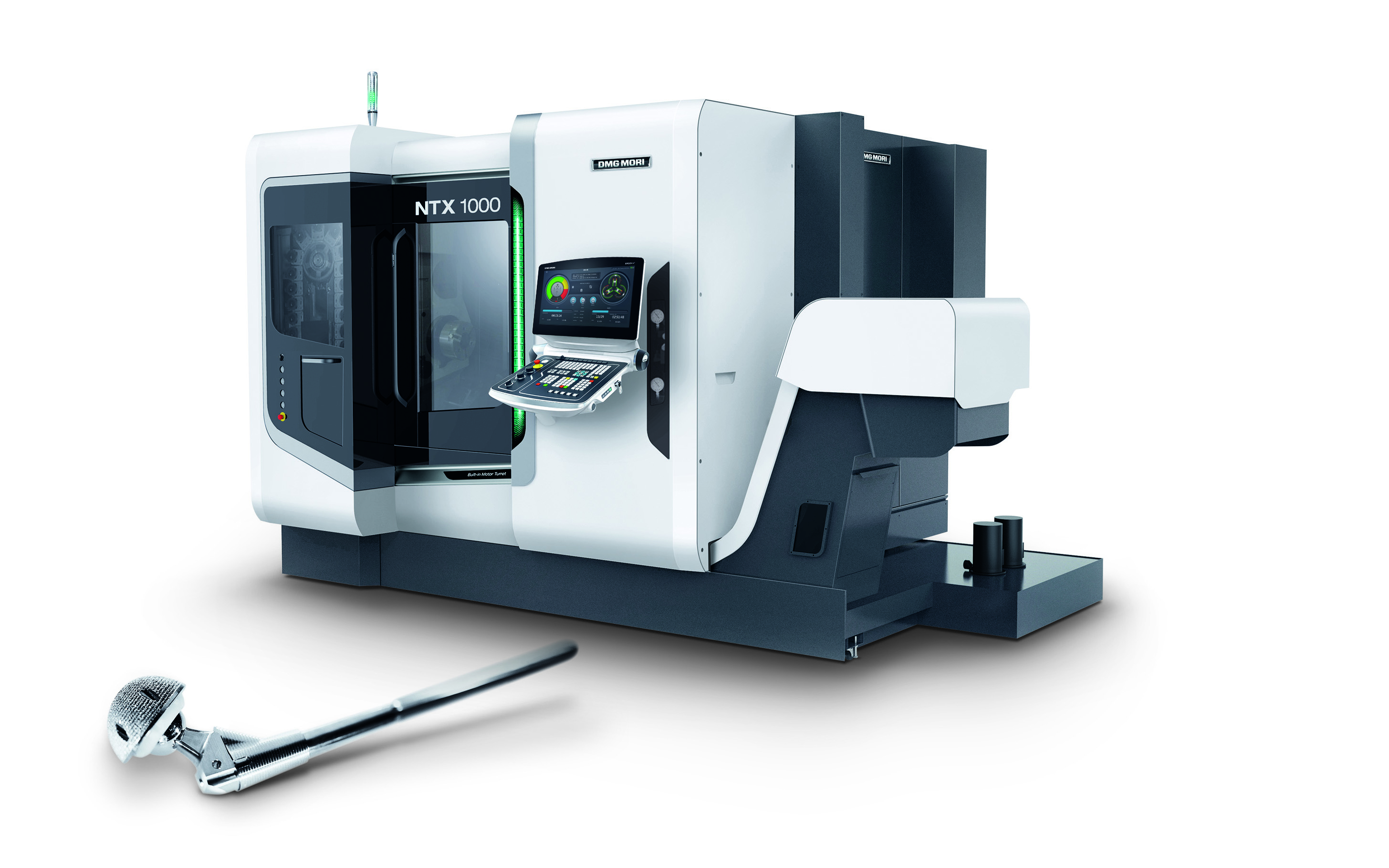

With a footprint of just 10 m², the NTX 1000 2nd Generation from DMG MORI impresses with the 6-sided complete machining of components for hip and knee prostheses.
Tek bir ayarla 6 taraflı tam Torna ve Freze işlemesi
DMG MORI NTX 1000 2. Nesil modeliyle örneğin kalça ve diz protezleri için farklı bileşenlerin 6 taraflı tam işlemesiyle de etkiliyor. Torna-freze merkezi, çoğu yerde en az iki makineyi gerektirecek işi sadece 10 m² alanda başarıyor. NTX 1000 2. Nesil modeli benzersiz verimliliğini çok yönlü ekipman seçeneklerinden elde eder: Bunlar, diğer özelliklerinin yanında bir freze mili ve taban tareti kullanarak iş parçalarının paralel olarak işlenmesini sağlar. Tek parça makine yapısı son derece kesin işlemeyi mümkün kılarken 76 istasyona kadar olan alet kartuşu üretimdeki yüksek esneklik seviyesine katkıda bulunur. Biri torna aynası parçalarının yüklenmesi için entegre 6 eksenli robota sahip olan bazı otomasyon çözümleri ekipman seçeneklerini tamamlar.
