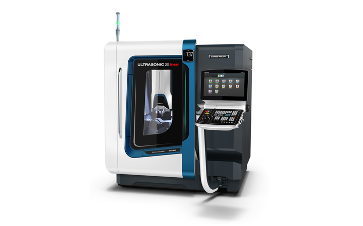

Tüm işlevler için yeni bir görünüm ortaya koyan ve baştan sona daha fazla kapasite sunan yeni ULTRASONIC 20 lineer, gelişmiş materyalleri ultrasonik olarak işlemesiyle hayran bırakıyor.
  • Son nesil kontroller
    • Sinumerik 840D solutionline ile CELOS
    • Dijital ULTRASONIC kontrol
    • ULTRASONIC çalışma frekansının otomatik tespiti için ULTRASONIC Parameter Detection (UDP)
    • Devam eden sürece uyarlanan ultrasonik frekansın ve genliğin otomatik kontrolü için ULTRASONIC Auto Tuning (UAT)
  • En son nesil NC döner tablasının entegrasyonu
    • Daha yüksek dinamikler ve azami tutma torku için A, C ve Z eksenlerinde çok daha güçlü tahrik motorları
    • Daha yüksek 5 eksenli iş parçası yük taşıma kapasitesi: 15 kg
    • Mükemmel yüzeyler için optimum senkronizasyonla tork çekişleri
  • Benzersiz teknoloji entegrasyonu
    • Gelişmiş materyallerin ULTRASONIC taşlaması ve sadece bir makineyle standart olarak 40.000 min-1 hızda HSC frezeleme
    • Hızlı alet değişimi
    • 60.000 min-1'e varan hızla (isteğe bağlı) HSC doğrama
  • Dahili ve harici silindirik taşlama ve torna/freze işlemi için FD seçeneği
    • Tek bir ayarda dahili ve harici silindirik taşlama işlemini içeren dönel olarak simetrik tam işleme
    • Hassas geometriler ve mükemmel yüzey kalitesi için gelişmiş materyallerin dahili ve harici silindirik taşlama işlemi

ULTRASONIC 20 lineer modelinin “ULTRASONIC Parameter Detection” özelliği, süreç takibine yönelik güçlü işlevlerle aktüatör ve alet için en uygun ultrasonik frekansın otomatik olarak tespit edilmesini sağlar. Dünyada ilk kez kullanılan bir diğer işlev ise devam eden işleme sürecinde frekans ve genliğin yanı sıra izleme ve takiptir. Bu amaçla, UAT (Ultrasonic Auto Tuning) özelliği frekans tepkisini otomatik olarak izler ve ultrasonik titreşimlerin azalması gibi tüm harici etkileri birincil işlem kuvvetleriyle dengeler. Böylelikle, nominal genliğe veya NC programında belirtilen değere sürekli olarak yeniden ayarlama sağlanabilir. Bu sayede kullanıcılar işlemlerini tamamen bitirebilir ve alet kullanımını arttırabilir, döngü sürelerini azaltabilir ve özellikle işlem kuvvetlerini azaltarak çok daha fazla filigran, hassas ve yüksek kalitede işleme sonuçları elde edebilir.
Sadece 3,5 m² kaplama alanıyla küçük, son derece dinamik, uzun vadede stabil 5 eksenli makine konsepti
DMG MORI ULTRASONIC 20 lineer ile ultrasonik işlemeye dair tüm talepleri güvenle karşılayabilmek için uzun vadede stabil gantri makinesi tasarımına güveniyor. Buna rağmen, takım tezgahı üreticisi makinenin kaplama alanını sadece 3,5 m²'ye düşürebildi. Y ekseni için çift tahrik ve tahriklerin, millerin, kontrolün ve tüm ortamların ısı izlemesini kullanan entegre soğutma konsepti en yüksek hassaslığı ve iş parçası kalitesini garanti etmektedir. MAGNASCALE'den lineer ölçüm sistemleri, DMG MORI'nin burada kullandığı yüksek teknolojili bileşenlere iyi birer örnektir.
DMG MORI ayrıca yeni geliştirilen model için tahriklerin kapasitesini de arttırdı: A ekseni için yüzde 47, C ekseni için yüzde 27 ve Z ekseni için yüzde 34. Lineer tahrikler 2 g'dan fazla azami ivme elde ediyor ve dakikada 40 metreye kadar hızlı geçiş hızları sağlıyor. Her ikisi de tork teknolojisiyle gerçekleşen çalışma tablasının -15° ile 130° arasında değişen A ekseninin geniş dönüş aralığı ve tamamen entegre 360° sonsuz dönüş ekseni sayesinde ULTRASONIC 20 lineer 5 eksenli eş zamanlı işleme için optimum seviyede uygundur. C ekseni için isteğe bağlı olarak elde edilebilecek 1500 devir/dakika dönüş hızıysa dairesel frezeleme/dairesel taşlama ve torna/freze işlemlerini mümkün kılar.
ULTRASONIC 20 lineer yenilemenin ardından artık 50 mm'ye kadar daha geniş alet çaplarıyla da kullanılabilir. Azami iş parçası ağırlığını 10 kg'den 15 kg'ye çıkarmak da mümkündü. Makinenin baz versiyonu güçlü 15 kW motor mili ve HSK-32 alet tutucuyla donatılmış olup, azami dönüş hızı 42.000 devir/dakikadır. 60.000 devir/dakikaya ulaşan isteğe bağlı mille daha yüksek dönüş hızları elde edilebilir. Bu segmentteki ürün aralık, kalıcı yağlamaya sahip HSK-40 mille tamamlanır.
DMG MORI'nin modüler konsepti makinelerin uygulamaya özel çok çeşitli yapılandırmalarına olanak sunar; bu elbette ULTRASONIC 20 lineer için de geçerlidir. Örneğin, makine dönel simetrik iş parçalarının tek bir ayarda tam işlenmesini freze, torna ve taşlama işlemlerine kadar genişleten 1.500 devir/dakika hızdaki torna/freze tablasıyla da temin edilebilir. 24 cepli ve dakika çarklı alet deposuna ek olarak 60 cepli zincir kartuşu da isteğe bağlı olarak mevcuttur.
