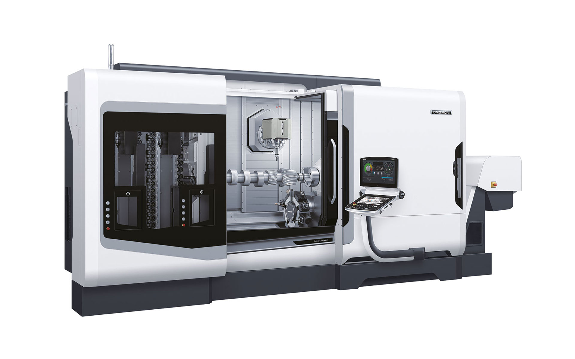

compactMASTER 122 Nm Torna ve Freze miliyle 6 taraflı tam işleme
compactMASTER Torna ve Freze mili ve Y eksenini de içeren ilave yarı otomatik torna sayesinde NTX 2500 2. Nesil modeli sadece 16,3 m² kaplama alanında azami verimlilik sağlar.
  • Sınıfının en küçük kaplama alanı: 16,3 m²
  • 4.000 devir/dakika ve azami 599 Nm torka sahip ana mil (10” torna aynası), isteğe bağlı olarak 8” ve 12” torna aynasıyla da mevcuttur
  • 350 mm uzunluk ve 122 Nm torka sahip compactMASTER Torna ve Freze mili sayesinde geniş çalışma alanı
  • Çok görevli: Karmaşık iş parçalarının 5 eksenli eş zamanlı işlenmesi için doğrudan tahrikli B ekseni.
  • Milin merkezinin altında -125 mm'ye kadar X ekseni hareket mesafesi sayesinde sıra dışı esneklik
  • FANUC ile CELOS ve SIEMENS ile CELOS mevcuttur
4-axis machining of complex workpieces with a diameter of up to 670 mm and 1,540 mm in length with the compactMASTER Turn & Mill spindle, including second workpiece carrier (lower revolver) with Y stroke of 80 mm.
DMG MORI 1.000'den fazla kurulu NTX 2000 torna ve freze merkezinden edinilen deneyimle NTX 2500 2. Nesil modelini EMO 2017'de Iga'daki DMG MORI üretim tesisinden dünyada bir ilk olarak sunacak. NTX 2500 2. Nesil modeli sadece 16,3 m² kaplama alanını yüksek işlem stabilitesi ve esnekliğini cömert çalışma alanıyla (X ekseninde 675 mm ve Y ekseninde +/- 150 mm) birleştiriyor. Şüphesiz temel bileşen, 122 Nm torka kadar iddialı 5 eksenli doğrama için şirketin kendi compactMASTER miliyle B eksenidir. İsteğe bağlı kontra mil dahil 599Nm torkla ana mil 6 yanlı tam işleme alanında NTX 2500 2. Nesil modelinin performans kapasitesini arttırır.
Torna ve Freze işleme merkezleri modern doğramanın birinci sınıfı olarak görülmektedir. DMG MORI'den yeni NTX 2500 2. Nesil modeli de bunun kanıtıdır. Bunun dayanağı sabit makara sevk kızağına sahip dayanıklı makine yatağıdır. Millerde ve bilyeli vida tahriklerinde çok çeşitli soğutma önlemleri vardır. Bu, sürekli 5 eksenli yerleştirme sırasında hassas işlemenin temel ön gerekliliği olan sabit ısı koşullarını sağlar.
Yeni geliştirilen modelin bir başka önemli kriteriyse, çalışma alanı için ilave açıklık sağlayan ve mükemmel performans verilerine sahip B ekseninin 350 mm compactMASTER milidir. Torna ve Freze mili gibi, elektrikli aletlere sahip BMT yarı otomatik tornası biçimindeki ikinci alet taşıyıcının da Y ekseni (+/- 40 mm) bulunur. Şirketin, müşteri ihtiyaçlarına bağlı olarak 114 istasyona kadar genişletilebilecek 38 istasyonlu kendi toolSTAR alet kartuşu kurulum sürelerinin kısa olmasını sağlar.
NTX 2500 2. Nesil modeli iki bakış açısıyla otomasyon trendini desteklemektedir. Entegre alet ölçümü ve alet kırılma takibiyle çalışma alanındaki alet ölçümü işleme sürecinin verimli olmasını sağlarken, ihtiyaca odaklı olarak seçilen taşıma sistemleri iş parçalarının yüklenmesi ve boşaltılmasıyla ilgilenir; robotların bulunduğu model bunun sadece bir örneğidir.
Kontrol söz konusu olduğunda, NTX 2500 2. Nesil modeli DMG MORI tarafından desteklenen dijitalleşmeye dayanarak “Path of Digitization” ilkesini takip eder. NTX 2500 2. Nesil modelinin Torna ve Freze işleme merkezi CELOS uygulaması tabanlı kontrol ve kullanıcı arayüzüyle donatılmıştır. Bir taraftan CELOS planlama bölümünde ve atölyede siparişlerin sürekli yönetimini, belgelendirilmesini ve planlanmasını mümkün kılar. Diğer taraftan “CONDITION ANALYZER” ve “PERFORMANCE MONITOR” gibi CELOS APP'ler kullanıcıya işleme süreçlerine ve sürekli iyileştirme süreçlerini temel alarak makinenin durumuna dair ayrıntılı bilgi verir. CELOS ayrıca sürekli artan boyutta IoT arayüzü olarak hareket eder ve böylelikle geleceğin üretim ağlarında şirketi kaplayan etkileşim için temel sağlar.
NTX 2500 2. Nesil için DMG MORI teknoloji döngüleri de mevcuttur. “Kolay alet izleme” işlemi mil yükünü ve eksen beslemesini izlemeyi mümkün kılar. Teknoloji döngüleri, kullanıcıların üniversal makineler ve standart aletler ve tutucularla karmaşık işlemeleri gerçekleştirmesini, kurulum yapmasını ve ölçüm almasını kolaylaştırır. Daha önce bunları yapmak için özel makineler, programlar ve aletler gerekiyordu.
Iga'daki DMG MORI Torna Merkezinden sorumlu işletme müdürü Shigetsugu Skai şöyle özetliyor: “NTX 2500 2. Nesil modeli uzun yıllara dayanan DMG MORI deneyiminin yardımıyla geliştirilmiş entegre bir torna ve freze merkezidir. Kapsamlı model serisi son derece çeşitli bir pazarın talebine yanıt niteliğindedir. compactMASTER sınıfının en kısa miliyle (350 mm) donatılmıştır ve bu sayede çok çeşitli bileşenlerin işlenmesi mümkün kılınmış ve sonuç olarak verimlilik artmıştır.”
