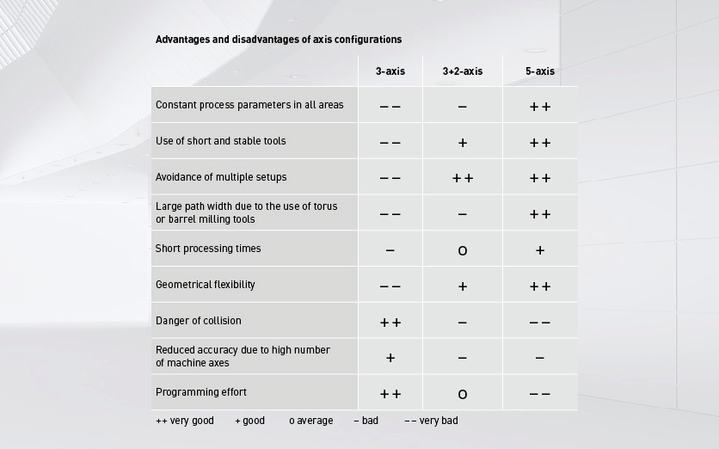

Şu öncelikle dikkate alınmalıdır: 5 eksenli bir perspektiften bakıldığında hala oldukça düşük olan pazar penetrasyonu, kullanımının zorluklarına rağmen gelecekte büyük ölçüde 5 eksenli frezeleme lehine değişecek gibi görünüyor. Bu aynı zamanda, dört yıl önceki alıntılanan bir çalışmada (bir örnek üzerinden) gösterilmiştir. O dönemde, ankete katılan alet üreticileri, 5 eksenli işlemlerde (finiş işlemede) gelecekte yüzde 50'den fazla bir büyüme olacağını varsaydılar.
Açıkçası, 3D frezelemenin avantajları kullanıcılar için giderek daha hesaplanabilir ve kazançlı hale geliyor. Üretim teknolojisi açısından, örneğin, sayısal olarak kontrol edilen beş eksen sayesinde, takımın ve kesici kenarlarının konumu, iş parçası üzerinde herhangi bir zamanda herhangi bir noktada konumlandırılabilir, iş parçası yüzeyine istenen herhangi bir açıyı yüksek hassasiyetle korurken kavisli bir yüzey (serbest biçimli yüzey) boyunca hareket edebilir.
Beş eksenli bir makinenin en büyük avantajlarından biri, karmaşık iş parçalarını ve hassas bileşenleri çoğunlukla tek bir kurulumda, daha az zaman ve daha düşük maliyetle üretebilmesidir. Bu serbestlik derecesinin bir sonucu olarak, 5 eksenli eşzamanlı işleme, neredeyse her türlü iş parçası konturunu tek bir işlemde yeniden bağlamadan üretmek için kullanılabilir. Bu, üretim yapılmayan rölanti süresinden tasarruf eder ve bir makineden diğerine geçerken hataları önler. Ek olarak, alet her zaman iş parçasına göre mükemmel şekilde konumlandırılabilir. Bu, daha kısa standart uzunluğa sahip aletlerin kullanılabilmesini sağlar. Bu da rijiditeyi artırarak daha yüksek besleme oranları sağlar ve alet ömrünü uzatır.
Advantages and disadvantages of different axis configurations (Graphic: DMG MORI | Source: "Successful Milling in Toolmaking", Study Fraunhofer IPT 2018, p. 15)
5 eksenli frezelemenin büyüyen payına yönelik pazar tarafındaki nedenler, hiç olmadığı kadar küçük parti boyutlarında bile daha talepkâr ve karmaşık iş parçalarına yönelik eğilimlerdir. Buna ek olarak; hassasiyet ve bileşenlerin yüzey kalitesinin yanı sıra her zamankinden daha kısa yanıt süreleri ve teslimat periyotlarına karşı talep artmaktadır. Ayrıca, DMG MORI gibi üreticiler de yeterli 5 eksenli işleme merkezlerinin daha fazla kabul edilmesini teşvik etmektedirler. Buna ek olarak, imalat makinesi üreticileri, orta vadede 5 eksenli frezeleme görevlerinin atölye programlamasını bile kullanıcının görüş alanına getirecek olan ve giderek daha akıllı hale gelen kontrollere güvenebilirler. Son olarak, tedarikçiler de dijital proses zincirini CAD'den CAM ve CNC'ye yükseltmeye devam etmektedir. Dolayısıyla, birçok uzman akıllı simülasyon rutinleri de dahil olmak üzere tamamen otomatik NC programlamanın yakında mümkün olabileceğini kabul etmektedir.
