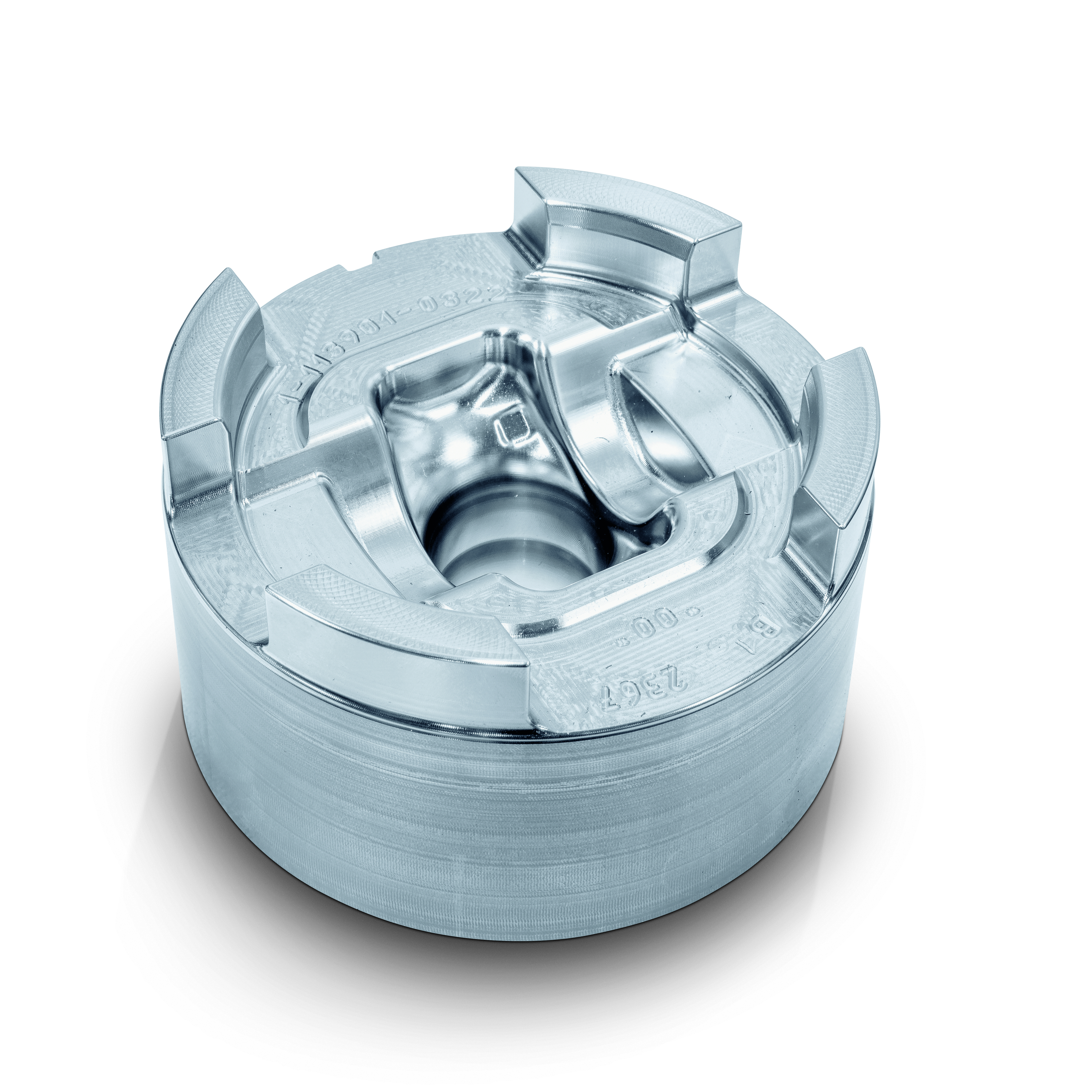

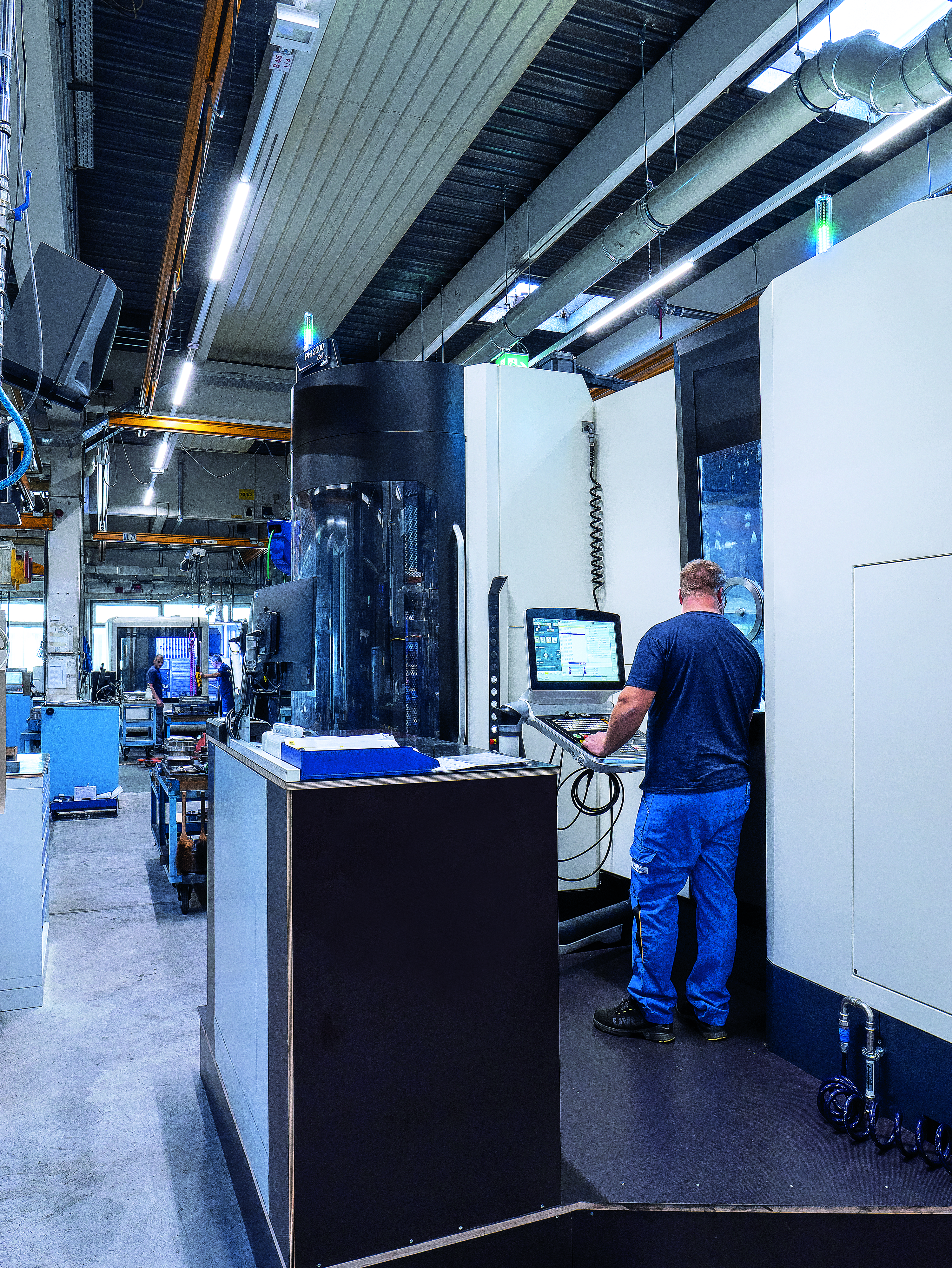

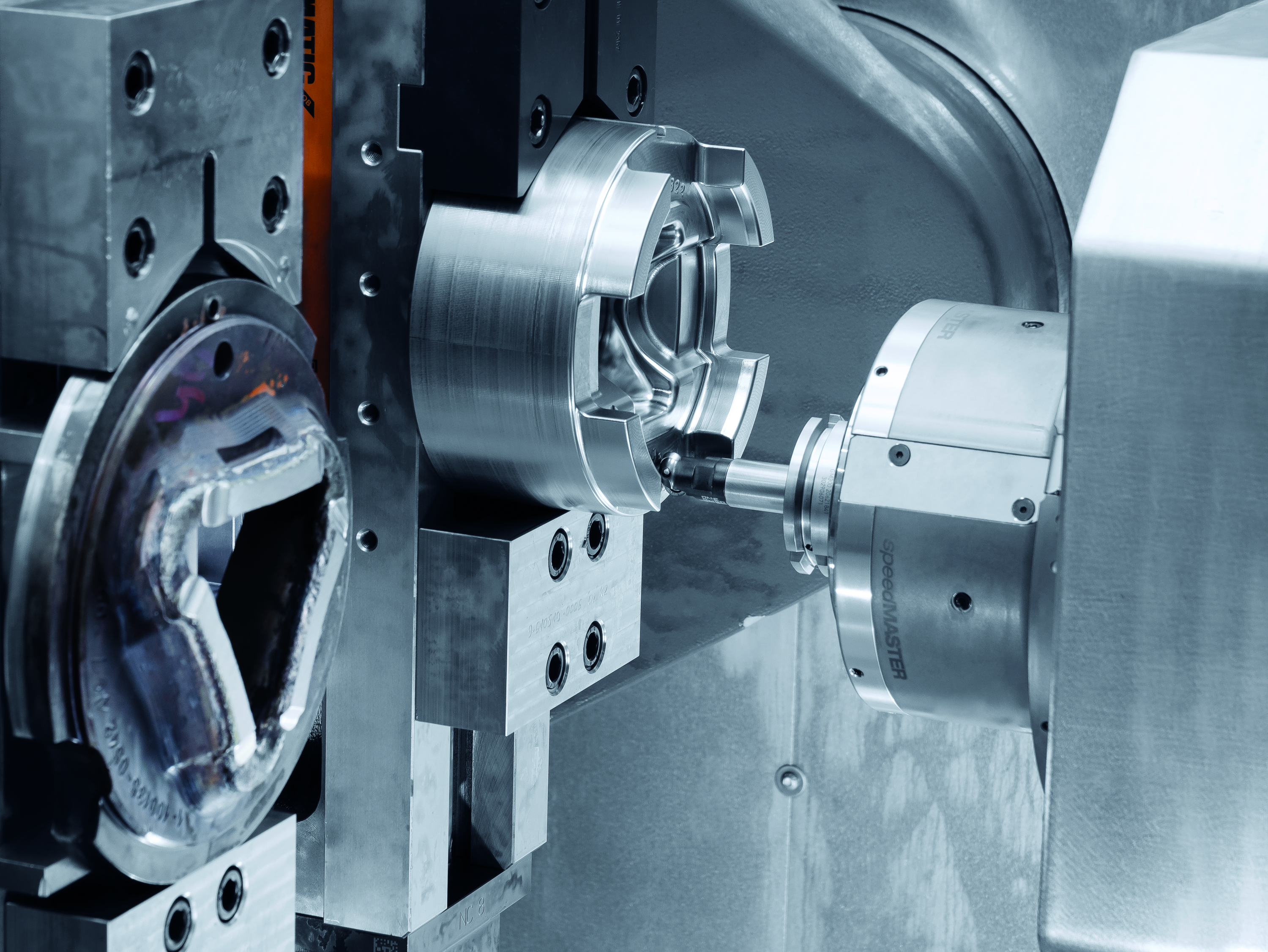

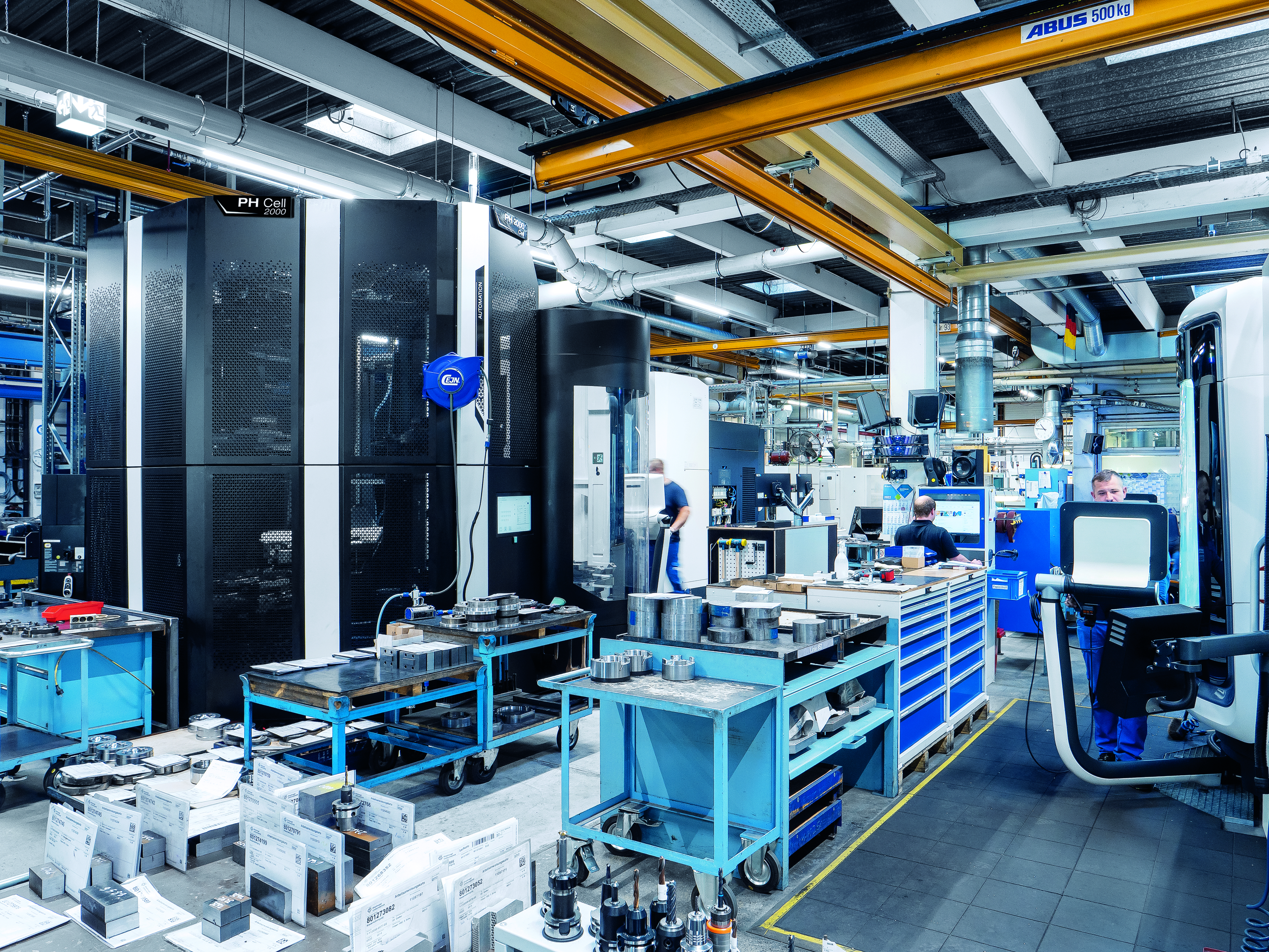

Hirschvogel'in takım imalatında kurulan en yeni ünite, PH Cell 2000'li bir DMU 85 H monoBLOCK'tur. İşleme ünitesinin yatay iş milinin, iki önemli avantaj sağlamasıyla,takım imalatı frezeleme alanındaki usta Matthias Lenggeler, satın almanın nedenini şöyle açıklıyor: “Bir yandan, yatay talaş düşüşü yüksek bir proses emniyetini sağlıyor, diğer yandan da dikey hareket yolu çok daha büyüktür.” Makinenin çok yönlülüğü, takım imalatındaki geniş yelpazeli parça spektrumu için idealdir. “Genellikle tek parçaları veya çok küçük serileri işliyoruz”, diyen Matthias Lenggeler günlük işini açıklıyor. Bir otomasyon çözümü buna uygun şekilde esnek olmalıdır. DMG MORI, PH Cell 2000'i bu esneklik açısından tasarlamıştır. Modüler yapılı depo, palet boyuna bağlı olarak 21 adede kadar palet yeri sunuyor. Hirschvogel 630 × 630 mm büyüklüğünde paletler kullanıyor, bu da 17 yeri olanaklı kılıyor. Matthias Lenggeler'e göre bunun bir avantajı daha var: “Paletlerin üç düzeyde yerleştirilmesi kompakt bir kurulum alanını sağlıyor.” PH Cell 2000 için sadece 16.5 m²'lik bir kurulum alanı gerekiyor.
Pallet Master ile CELOS sayesinde en basit kullanım
PH Cell serisinin diğer bir özelliği, tanımlı bir arabirim ve modüler yapı prensibinden dolayı birkaç gün içerisinde basit devreye almadır. Kullanım, CELOS Pallet Master uygulamasıyla doğrudan makine kumandası veya opsiyonel olarak ek kumanda paneli üzerinden uygulanıyor. PH Cell 2000 daha büyük parçaların işlenmesi için tasarlanmıştır. 2.000 kg'a kadar transfer ağırlığı mümkündür. “Diğer bir deyişle, sadece daha küçük biçimleri değil, daha büyük takım bileşenlerini de işleme imkanımız var”, diye ekliyor Matthias Lenggeler. “Alternatif olarak bir paleti, birden fazla parça için gerektiğinde aparatlarla donatıyoruz.”
