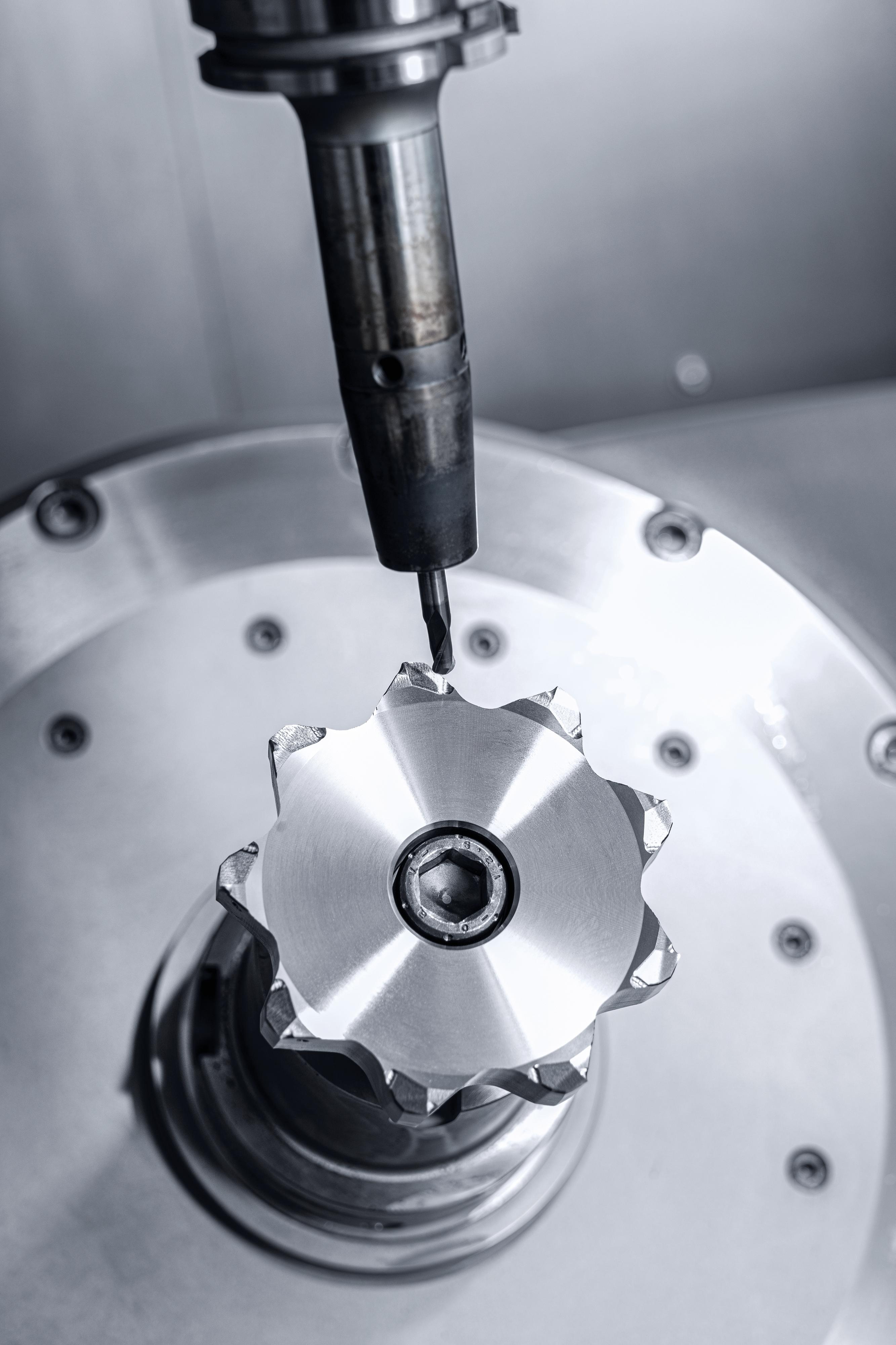

LASERTEC PrecisionTool: Kesme kenarlarının hassas işlemesi
Temalı görüntü cnc laser 5-axis LASERTEC PrecisionTool
Her iki 5 eksenli LASERTEC PrecisionTool makine de 1µm'lik keskin kesme kenarları, tanımlanmış olan 3, 6, 9, 12 veya 15µm'lik bir kesme kenarı yuvarlatması ve negatif pahları ekonomik bir şekilde üretebilir.

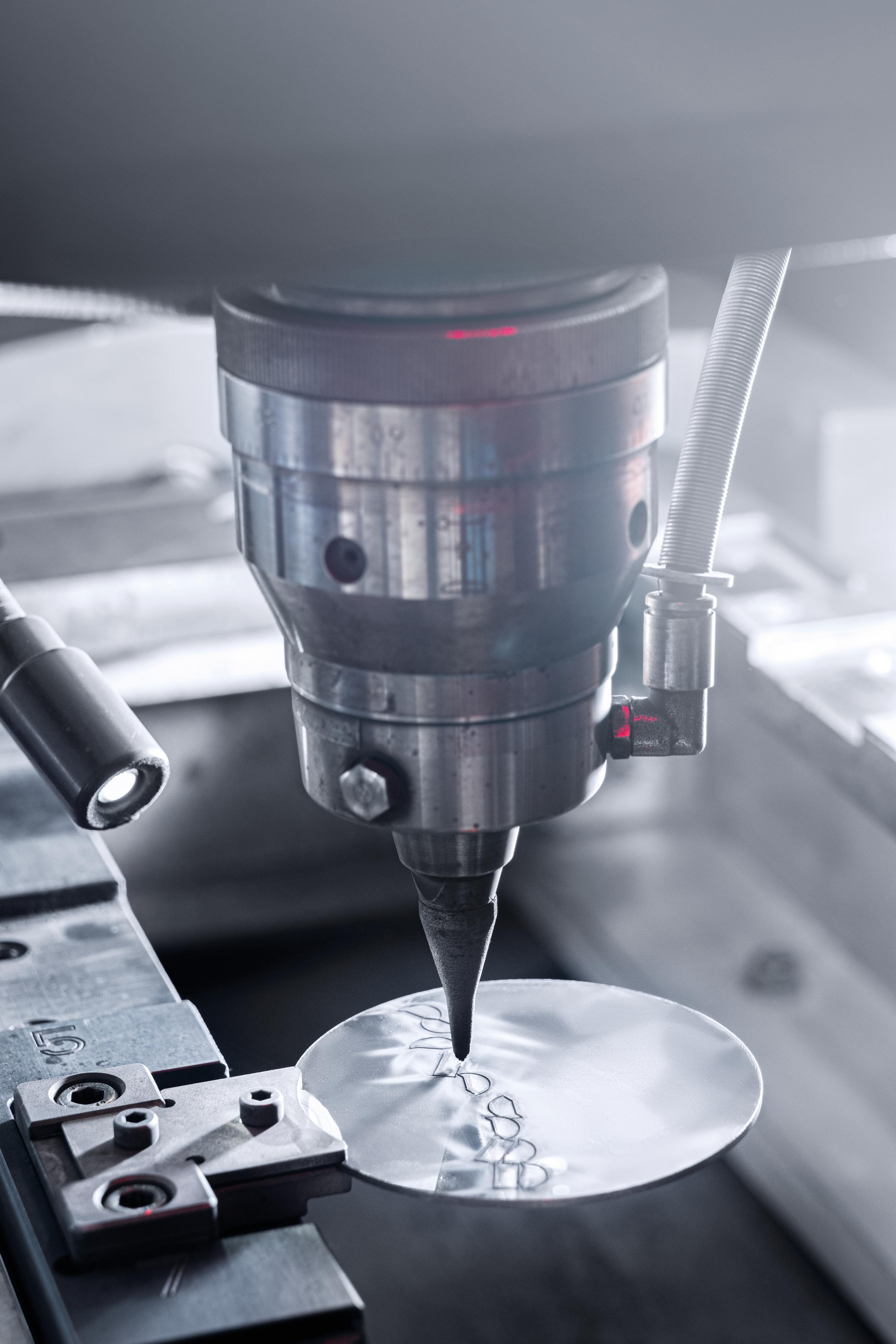

Takımların kesme segmentleri önce işlenmemiş dairesel PKD veya CVD parçalardan kesilir ve ardından lehimle tutturulur. NEHER GROUP bu kesme işlemi için DMG MORI'nin bir LASERTEC 20 FineCutting ünitesini kullanıyor. “Lazer, 3,8mm'ye kadar olan kalınlıktaki işlenmemiş dairesel parçalara nüfuz eder”, diyor Tobias Niess. Elmas takımlarına en son “taşlama” bir lazer finiş şeklinde uygulanmaktadır. Bu işlemde DMG MORI'nin bir LASERTEC 20 PrecisionTool ve bir LASERTEC 50 PrecisionTool kullanım bulmaktadır. Her iki 5 eksenli hassas lazer makine de 1µm'lik keskin kesme kenarları, tanımlanmış olan 3, 6, 9, 12 veya 15µm'lik bir kesme kenarı yuvarlatması ve negatif pahları ekonomik bir şekilde üretebilir. Çünkü High Speed Mode 3.0 sayesinde lazer 3,0mm/dak'ya kadar bir hızla çalışır. Kıvılcımlı aşındırma (EDM) ile karşılaştırmalı olarak bu teknoloji yüzde 210 civarında daha hızlıdır ve adet giderleri yüzde 56 oranında düşer. Bunun yanı sıra lazer işlemeyle takımların kullanım süreleri 2,5'lik bir faktörle yükselir.

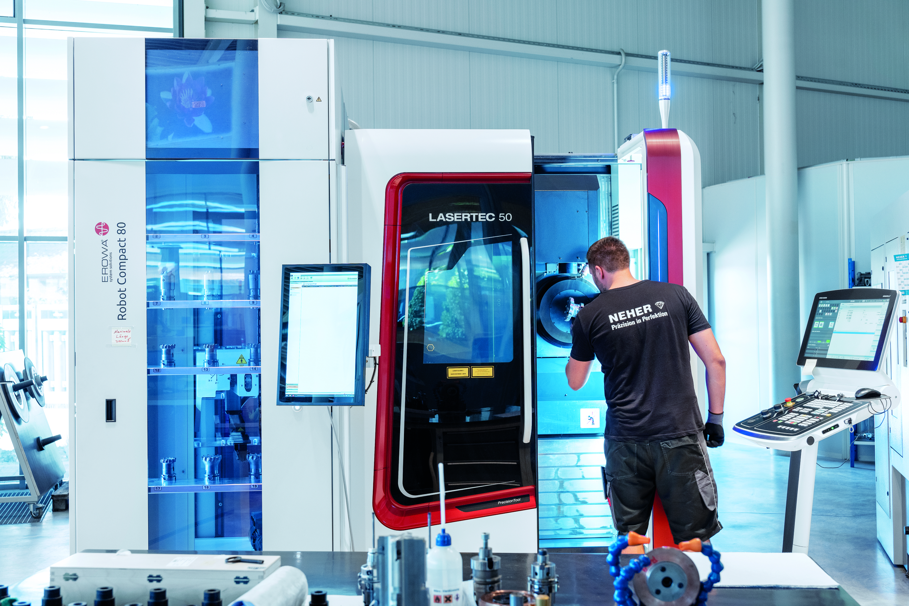

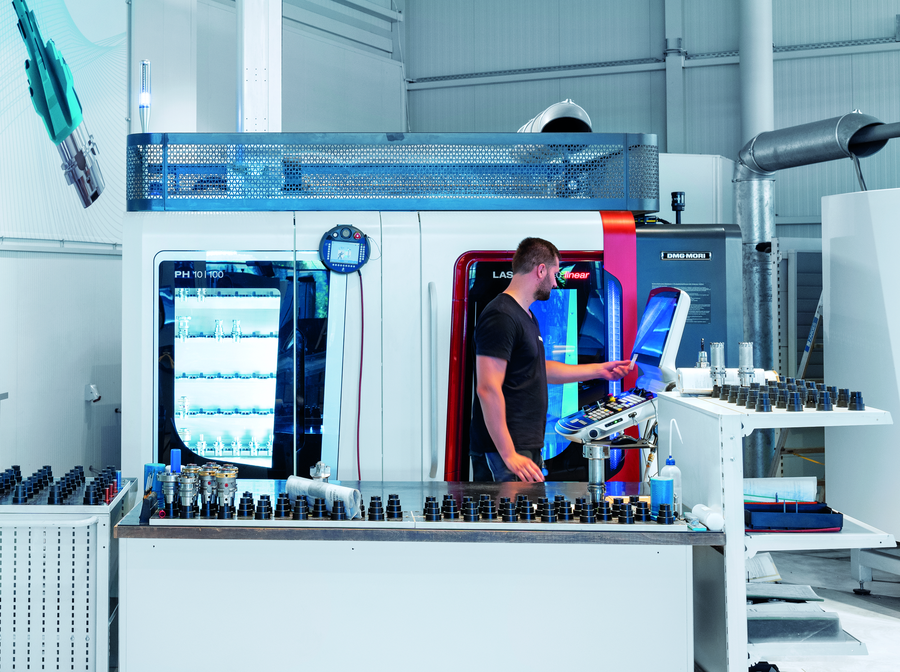

Otomatik lazer işleme sayesinde insansız vardiyalar
DMG MORI tarafından kurulan otomasyon çözümleri kesme kenarlarının işlenmesini daha ekonomik bir hale getiriyor. Böylece LASERTEC 20 PrecisionTool örneğin 54 HSK takımına kadar yeri olan bir PH 10 taşıma sistemine sahiptir. LASERTEC 50 PrecisionTool, 30 kg'a kadar ağırlıktaki takımları değiştirebilen bir otomasyonla donatılmıştır. “Bu usulde her iki makinenin kapasitesini hem geceleri hem haftasonunda insan olmadan kullanabiliyoruz”, diyor Tobias Niess.
