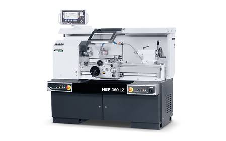

NEF 360 LZ
Eğitim ve geleneksel üretim için ideal
Temalı görüntü NEF 360 LZ
  • DIN 8605 uyarınca takım tezgah üreticisinin doğruluğunda güçlü orta torna tezgahı
  • Herhangi bir atölyede evrensel olarak konuşlandırılabilir ekipman
  • DMG MORI konum göstergesi ile kademesiz ayarlanabilir hız ve ilerleme
  • Sezgisel kullanım
  • Maksimum hassasiyet için kayış gerginlik gidericili ana iş mili yatağı
  • Kapsamlı güvenlik ekipmanı yelpazesi
  • Yüksek kalıte koruyucu kapak ile hareketlı kesme yagı nozül
  • Alman yapımı
