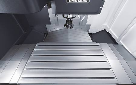

Benzeri Görülmemiş Sertlik ve Kesinlik - Üstün Hibrit Yapı
  • Kadran projeksiyonunu en aza indirmek için süper geniş kızaklar (X / Y ekseni)
  • Yüksek sertlikte silindir kızaklar (Z ekseni)
  • Optimize edilmiş sütun şekli, termal uzanımı önemli ölçüde azaltır
Endüstrideki En İyi Talaş Kaldırma Çözümü
  • Döküm çamurunu toplamak için soğutma tankı (isteğe bağlı)
  • Mil arası soğutucu sistem (soğutma tankı üzerindeki ünite) <option>
  • Talaş konveyörü (dahili, spiral tipi) <option>
Kullanılabilirliğin Peşinde
  • Erişilebilirlik - tablaya ve geniş bir kapı açıklığına mükemmel erişim
  • Vinçle yükleme ve boşaltma - tavan bölümü de açılır
  • İş mili ünitesi değişimi – iş mili ünitesinden arka yatak dahi içeren kartuşa
Üstün İşleme Kapasitesi Eşsiz Yüksek Performanslı iş mili
  • Dünyanın En İyi iş mili Teknolojisi
  • 40 numara konik iş mili etkili yüksek hızlı işleme sağlar (speedMASTER)
  • Büyük ölçüde geliştirilmiş salgı kesinliğiyle stabil yüksek kesinlikte işleme mümkündür (speedMASTER)
  • 50 numara konik iş mili etkili ağır kesim işleri sağlar (powerMASTER)
  • İş mili Büyümesi Sensörüyle mil genişleme kompansasyonu (powerMASTER)
