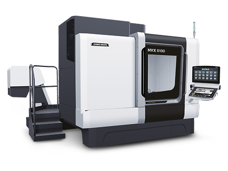

2. Nesil NVX 5100
Şimdiye kadarki en yüksek hassaslıkta işleme merkezi

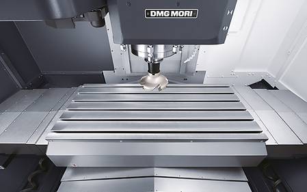

Benzeri Görülmemiş Sertlik ve Kesinlik - Üstün Hibrit Yapı
  • Kadran projeksiyonunu en aza indirmek için süper geniş kızaklar (X / Y ekseni)
  • Yüksek sertlikte silindir kızaklar (Z ekseni)
  • Optimize edilmiş sütun şekli, termal uzanımı önemli ölçüde azaltır
