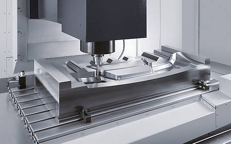

Temel yapı
- Gelişmiş titreşim sönümleme performansı ve dinamik sertlik
- Yüksek sertlik korunurken geniş çalışma alanı ve yüksek hızlı işleme.
- Kızaklar tüm eksenler için kullanılır
Yüksek hassaslık
- Doğrudan ölçek geribildirimi
- Bilyeli vidalı çekirdek soğutma
- Elektrik kesintisinde Z ekseni düşme önleme işlevi
Gelişmiş çalışılabilirlik
- Tablayla mesafe 325 mm (12,8 in.)
- Kapı açıklığı uzunluğu 1,725 mm (67,9 in.)
- Tabla üst yüzey yüksekliği 1,000 mm (39,4 in.)
