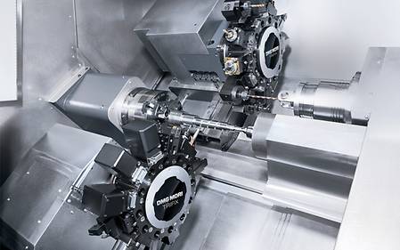

CTX beta 800 4A
4 eksenli komple işleme için İKİZ konseptli kompakt ve yüksek verimli torna tezgahi
Öne Çıkanlar
2 taretli ve kontra iş milli 4 eksenli üretim tornası standarttır
- 4.000 devir/dakika, 11,3 kW ve 28 Nm 12 kıvrımlı VDI 40 yıldız taret
- İsteğe bağlı 10.000 devir/dakika ve en yüksek kesinlik için TRIFIX hassas hızlı değişen sisteme sahip Direct Drive taret
- 5.000 devir/dakika, 48 kW ve 360 Nm ana ve kontra iş mili.
2 takım taşıyıcılı paralel işleme için patentli İKİZ konsept
- İki taret ve kontra iş mili-torna tezgahı kombinasyonu* çapraz strokuna* sahip çalışma alanı konseptiyle optimum çalışma alanı kullanımı
- Çubuk, mil ve torna aynası parçalarının komple işlemesi için her iki tarette Y ekseni (üst ± 60 mm, alt * ± 40 mm)
- 800 mm torna uzunluğunda 340 mm'ye varan dönme çapı
