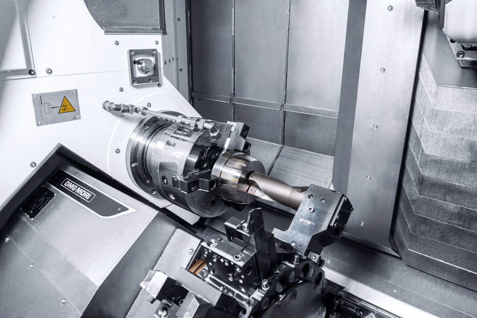

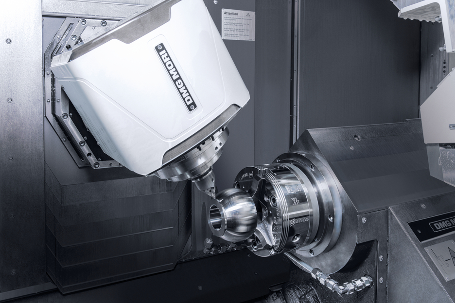

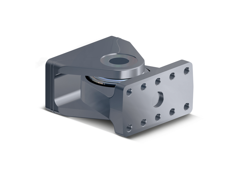

Güvenlikle ilgili geçiş sistemlerinde aranan kalite çok yüksektir. Bir yandan yangın emniyeti büyük bir rol oynamakta, diğer yandan ise aşırı mekanik yüklere dayanmak zorundadırlar. Bu, özellikle geçiş sistemini vagona bağlayan mafsallar için geçerlidir. HÜBNER böyle bir tramvay mafsalı olan FX1000pro için yatakları, 2022’den beri çubuk yükleyicili ve Robo2Go’lu bir CTX beta 1250 TC 4A ünitesinde imal etmektedir. HÜBNER’deki CAD / CAM uygulama teknisyeni Kevin Mönnich için torna-freze ünitesi doğru bir karar olmuştur: “Bu makine, bütün torna ve freze operasyonları dahil olmak üzere, tüm ilgili yedi parçayı 6 taraftan tek bir çalışma alanında üretecek durumdadır.” CTX beta 1250 TC 4A, altı tarafın tamamını işleyebilen iki iş miline sahiptir. Böylece geçiş süreleri, birden fazla makine üzerindeki asıl prosesle karşılaştırmalı olarak dörtte bir oranında azaltılmaktadır. “Bu, özellikle artan enerji maliyetlerinin arka planı önünde dikkate alınacak bir konudur, çünkü birden fazla makinedeki birçok çalışmama süresi yerine şimdi tek bir makinenin kapasitesini tam olarak kullanıyoruz. Bundan başka, manüel tekrar bağlama işlemleri gerekli olmadığı için daha iyi kaliteler elde ediyoruz.” İç yatağın pürüzsüz yüzeyindeki 0,3 μm’lik bir Rz değeri bunun en iyi kanıtıdır.

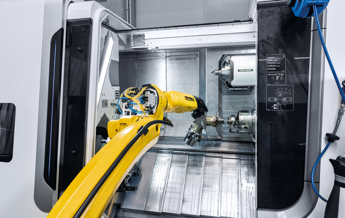

Simultaneous processing of two workpieces: As soon as machining at the main spindle is finished and the component has been transferred to the counter spindle using Robo2Go, a new unmachined billet is clamped.
compactMASTER freze iş mili ve takım taşıyıcısı ile kombine olarak CTX 1250 TC 4A’nın iki iş mili ayrıca ikişer iş parçasının aynı anda işlenmesini de mümkün kılıyor. Birinci taraf bittiğinde ve karşı iş miline parça verildiği anda yeni bir işlenmemiş parça yerleştirilir. Yerleştirme ve çıkarma işlemleri için HÜBNER talaşlı imalatta ilk kez robot vasıtasıyla otomatik bir çözüme güveniyor. “Burada portföyümüz için 200 iş parçasına kadar büyük parti büyüklüklerini işliyoruz. Bu alanda Robo2Go en iyi otomasyondur”, diyor Patrick Wessel. DMG MORI bu imalat çözümünü, robotun iş parçalarını hem magazin tablasından, hem de yanındaki bir Avrupa paletinden alabileceği şekilde tasarlamıştır. Otomatik imalat çözümünün yüksek üretkenliği Kevin Mönnich için olumlu bir sürpriz oldu: “Aynı sürede üçte bir oranında daha fazla parçayı bitiriyoruz.”

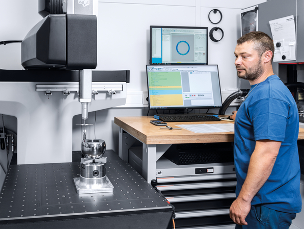

İnsansız aşamalar Patrick Wessel’e göre mükemmel olarak iş parçalarının montaj işleri ve yüzde 100 ölçümü için kullanılabilmektedir. Ergonomide ayrı bir avantaj görüyor: “9 kg’a kadar ağırlıktaki işlenmemiş parçaları artık kimsenin kaldırması gerekmediği için iş oldukça kolaylaşıyor. Robo2Go kendini o derece esnek olarak göstermiştir ki, HÜBNER şimdiden ikinci bir imalat çözümü olarak aynısını düşünüyor. Ayrıca HÜBNER için verimli ve otomatik imalat çözümleri, artan uzman eleman açığıyla baş etmenin bir yoludur. Bu konuda Patrick Wessel diyor ki: “Yeni elemanları kendi ihtiyacımız için yetiştiriyoruz, fakat aynı zamanda optimum proseslerle kendimizi personeldeki oynamalardan biraz bağımsız hale getiriyoruz.”
