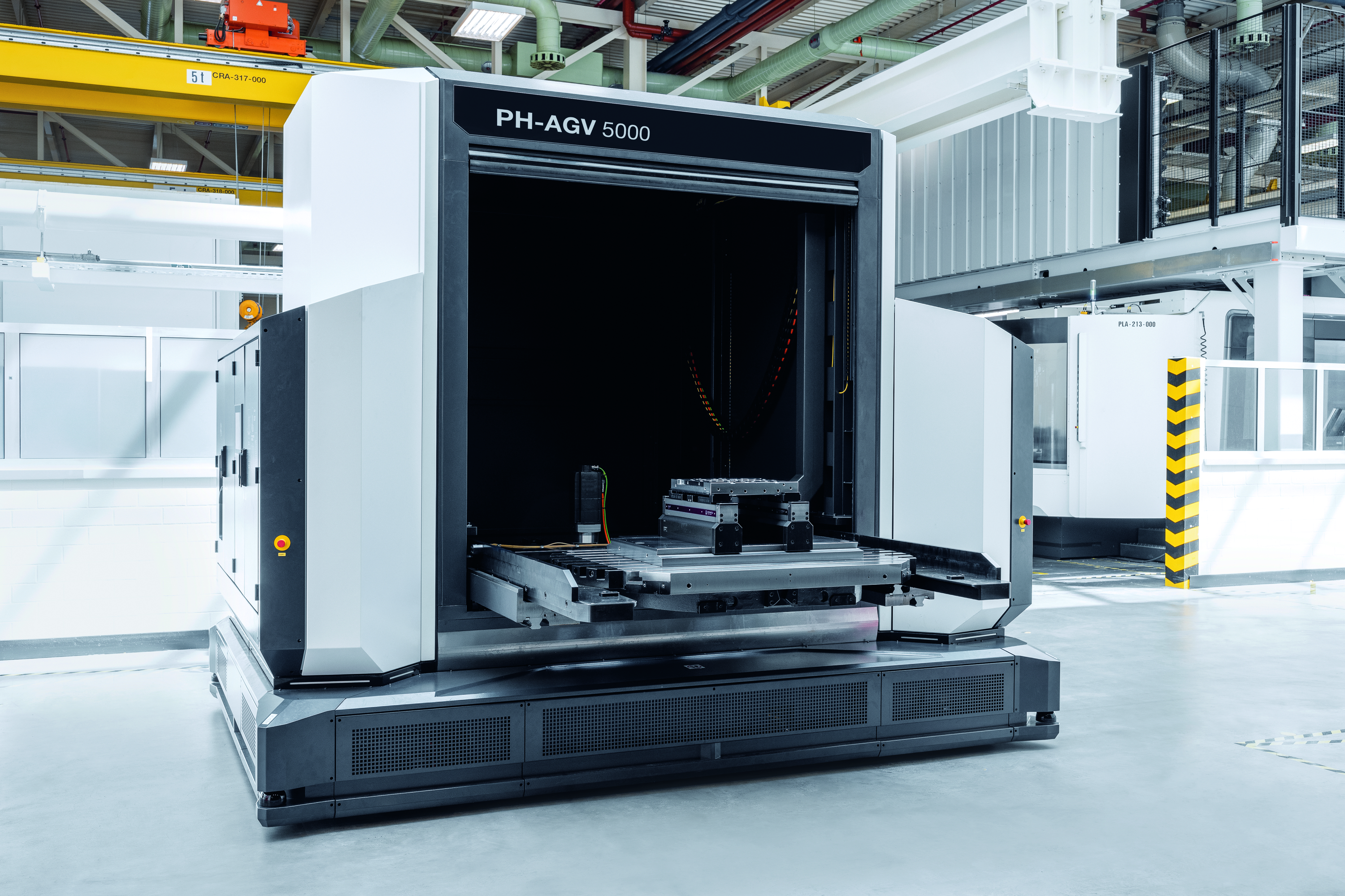

Husky Technologies firmasında DMG MORI'nin bir PH‑AGV 5000 ünitesi, kendileri de tam otomatik olarak takımlarla beslenen üç DMG 160 U işleme ünitesinin tam otomatik şekilde yüklenip boşaltılmasını olanaklı kılıyor.
Bunlar PET kapların biçimlendirildiği işlenmemiş parçalardır. Husky Technologies bu kalıpların ana plakalarının frezelenmesini 2020 yılında DMG MORI'nin üç DMC 160 U ve tam otomatik bir takım deposuyla optimize etti. Bu yılda proses, 422 palet için bir malzeme depo sistemi ve makineleri bağımsız olarak yükleyen kendinden hareketli bir taşıma sistemi olan bir PH‑AGV 5000 ile daha fazla otomatik hale getirildi.

Bir sonraki adımda Husky Technologies ek depo istasyonları kurarak, PH‑AGV'nin birkaç saat boyunca özerk çalışabilmesini sağlayacak. Bu sürücüsüz taşıma sistemi 4.000 kg'a kadar (paletsiz) ağırlıktaki parçaları uzak bir depodan makineye taşır ve onları doğrudan palet değiştiricisine yükler. Üç DMG 160 U makinesinin malzeme beslemesi için Husky Technologies, 422 parça için yeri olan bir lineer depo kurdu. “Güncel siparişe bağlı olarak gereken parça otomatik olarak çıkıyor”, diye Laurent Huberty prosesi açıklıyor. İlk önce PH‑AGV 5000'in yükleme istasyonuna paletin bağlanması gerekiyor. “Sürücüsüz taşıma sistemi oradan hazırlanan paleti tek başına alır ve onu üç işleme ünitesinden birine götürür. Dönüşte PH‑AGV 5000 gerekirse hazır işlenmiş bir paleti de geri getirir”, diye ekliyor. “Yükleme ve boşaltma otomatik yapıldığı için, donatma işlemi için personel ihtiyacımızı en aza düşürebildik.” Bu açıdan takım hazırlamada veya programlamada nitelikli görevler için kapasitelerimiz oluşuyor.
PH‑AGV 5000: Üretim ortamından güvenli taşıma
Husky Technologies için sürücüsüz taşıma sisteminin işletimindeki en önemli konu güvenliktir. Çünkü PH‑AGV 5000 normal üretim ortamında hareket ediyor ve yanından geçen kişilere de dikkat etmesi gerekiyor. Ayrıca saatte 9km'ye ulaşan hızı da var. Hareket yönünde ortamı tarayan bir lazerle güvenlik sağlanmaktadır. Yakında bir engel bulunursa, hareket yavaşlatılır veya gerekirse zamanında durdurulur.
