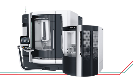

RPS 3 / 6 - Minimum alan gereksinimi ile makineye entegre otomasyon
- 3 veya 6 paletli dairesel depolama sistemi sayesinde insansız vardiyalar
- ø800×600mm'ye kadar iş parçalarının taşınması, maks. 800kg
- Üretim sırasında yükleme ve boşaltma nedeniyle verimsiz zamanın azaltılması
- Farklı parçaların esnek üretimi
- Palet Master – otomasyonun doğrudan makine kontrolü aracılığıyla rahat ve basit kontrolü için
