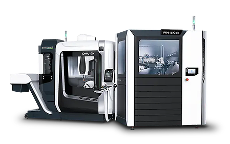

WH Hücre – Büyük depolama kapasitesine sahip esnek otomasyon sistemi
- Kapalı bir hücrede yan yana çözüm olarak dolaşım depolama sistemi
- Maksimum iş parçası depolama yoğunluğuna sahip özelleştirilmiş anahtar teslimi çözümler
- Taşıma ve teknoloji seçenekleri için kapsamlı ve standartlaştırılmış modüller
- Bireysel otomasyon gereksinimleri için iş parçasına özel sistem programlama ve özel tasarımlar
- Tip yönetimi ve basit program yapıları sayesinde hızlı program kurulum süreleri ve sezgisel kullanım
