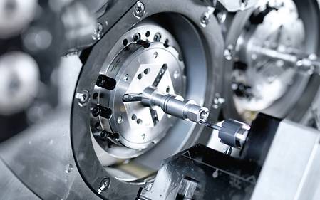

Öne Çıkanlar
Temalı görüntü MULTISPRINT by DMG MORI
Tam üretim merkezi
  • Tahrikli takımlar ve bütün konumlarda Y eksenli işleme
  • Tek bir konseptte uzun torna için torna aynalı işleme ve Swiss tipi kit
  • İkiye varan robot ve kontra iş mille gelişmiş iş parçası kullanımı
Tamamen modüler radyal kızaklarımız sayesinde her durum için doğru takım kurulumu
  • 24'ü tahrikli, 28'e varan sayıda takım
  • Her konumu ihtiyacınıza göre uyarlamak için modüler dişli kutulu takım kartuşu sistemi
  • 13.800 devir/dakika, 5,8 Nm ve 0,9 kW'ye (nominal) varan tahrikli iş milleri
İhtiyaçlarınızı karşılamak için en üst düzey modülerlik
  • Tüm kenetlenme sistemlerine uygun standart çözüm olarak hidrolik silindir
  • Kısa iş parçaları için bilezik kenetleme değişikliği imkânı, uzun iş parçaları için kılavuz burcu ve ham parça işleme için 3 çeneli torna aynası
  • 7.500 devir/dakika suyla soğutmalı Direct Drive tork motorlu ana iş milleri
Her durum için doğru çözüm
  • Daha küçük taban alanında daha geniş çalışma alanı
  • Makine yapılandırmaları arasında hızlı geçiş
  • Yepyeni FANUC 30i ile yenilik elinizde
  • Ø36mm'ye varan çubuklar ve 50 mm'ye varan ham parçalar için engelsiz MULTISPRINT 36
