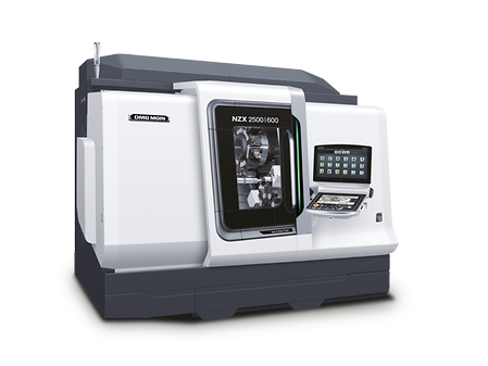

NZX 2500
Mil ve Flanş İşlemede Göze Çarpan Gelişmiş Üretim Kapasitesi
Öne Çıkanlar
Freze (Opsiyon)
- BMT ile donatılmış taret (entegre Motor Tareti)
- Yüksek hızlı döner iş mili: 10.000 dak.-1
- Azami döner iş mili torku:40 N•m (29,5 ft・lbf) <3 min.> [isteğe bağlı]
Yüksek sertlik
- Kızaklar tüm eksenler için kullanılır
- Yüksek torna tezgahı sertliği
- FEM analizi sayesinde hafif ama sağlam gövde
Yüksek hassaslık
- Yüksek çözünürlüklü doğrudan ölçek geribildirimi (isteğe bağlı)
- Termal olarak stabil yapı sayesinde iyileştirilmiş işleme kesinliği
Güvenilirlik
- Gelişmiş iş mili labirent yapısı
- Üstün talaş kaldırma

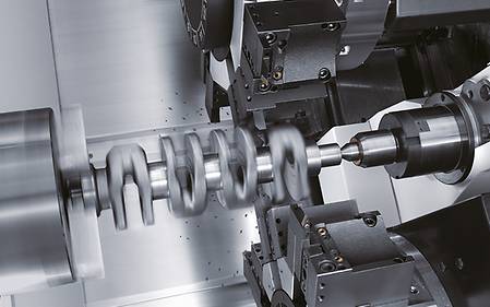

- Y ekseni olmayan makinelerde de işleme
- Tek tek yüzeyleri frezelemeden son derece üretken
- Teknoloji döngüsü sayesinde diyalog güdümlü programlama
- İlerleme ekseninin salınımlı hareketi, etkili talaş boyutu küçültmesine yol açan havalı kesme ile sonuçlanır
- İç ve dış çapların dış boylamasına tornalanması, yüzey işleme, delme ve kanal açma için*
- Entegre güvenlik fonksiyonu parametre girişlerinin akla yatkınlığını kontrol eder
* Eğimli yüzeylerde, besleme bir seferde yalnızca bir eksende salınabildiği için bir adım deseni ortaya çıkar.
- Çip uzunluğu pratik olarak döngü tarafından belirlenebilir ve malzemeden bağımsızdır
- Çip topları önlendiği için süreç kesintileri artık yok
- Yüksek çalışma güvenliği ile HMI üzerinde kolay ayarlama
- 6 taraflı komple işlemeyle takım tezgahı işlevinin mükemmel kombinasyonu
- Torna tezgahı merkezinin freze mili aracılığıyla ana veya karşı milin torna aynasına veya depoya otomatik olarak yüklenmesi veya boşaltılması
- Eşzamanlı kontra mil ucu sayesinde uzun ve ince iş parçalarının ana mil üzerinde desteklenmesi
- Kapı açılmadan otomatik değişim sayesinde daha yüksek parça kesinliği (ısı akışı sabit)
- Konum kilitlemeli mil uçla birlikte süreç güvenliğinin artırılmasını sağlar
- YENİ: İsabetli Vida Dişi Açma - Konum yönlendirmeli vida dişi üretimi
- Konturların, araların ve dişlilerin serbest tanımlanması mümkündür
- Basit vida dişi açılarak üretilemeyen geniş transmisyon dişlerinin oluşturulması
- İkiz kenar eğri, trapez ve yuvarlak vida dişi makinede kolayca programlanabilir
- Herhangi bir profil geometrisi ile vidalı konveyör
- Gerçekleştirilmesi kolay çapraz delikli bilyeli vida somunu
Öne Çıkanlar
- Profil bölme seçeneği nedeniyle alttan kesikli profil üretimi.
- Kenarların sol ve sağ taraflı işlenmesi işin standart takımlar ve takım tutucu uygulanması
- Cr-Ni alaşımlarda Ra 0,3 yüzey kalitesi imkanı
- Erişilebilir kalite ≤ DIN 7
- Verimli komple işleme
