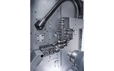

Öne Çıkanlar
Temalı görüntü Sprint 20|5 by DMG MORI
5 lineer eksen ve 2 C ekseniyle otomatik torna
  • 10.000 devir/dakika, 14 Nm ve 2,2 kW ana iş mili (nominal)
  • 10.000 devir/dakika, 4,8 Nm ve 1,5 kW kontra iş mili (nominal)
  • Tek bir makinede kısa ve uzun parçaların tornası için isteğe bağlı SWISSTYPEkit
Toplam 23 takım istasyonu
  • 6'ya varan sayıda tahrikli alet istasyonu, 4 tahrikli takım istasyonu standart, arka işleme için 2 tahrikli istasyon isteğe bağlı
  • 6.000 devir/dakika, 1,43 Nm ve 0,9 kW tahrikli iş mili (nominal)
10,4" renkli ekran ve FANUC 32i ile kontrol paneli
  • 2 kontrol kanalı, 5 lineer eksen ve 2 C ekseni
  • İsteğe bağlı grafik takım yükü göstergeli Alet İzleme Sistemi
  • Eşzamanlı çalışan 2 takım
En yüksek sertlik ve kesinlik
  • Dengeli mesafeye sahip geniş bilyeli kılavuzlar sayesinde sabit sağlamlık
  • Dikey kapaklar ve serbest talaş düşüşü
  • Ana ve kontra iş mili için doğrudan ölçüm sistemli entegre iş mili motorları
  • En yüksek kesinlik için termo simetrik makine yatağı tasarımı
