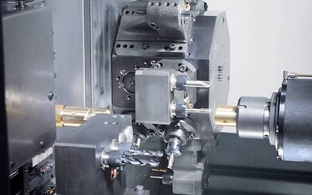

Temalı görüntü SPRINT 42|10 linear by DMG MORI
8 lineer eksen ve 2 C ekseniyle otomatik torna
  • 6.500 devir/dakika, 37,5 Nm ve 5,5 kW ana iş mili (nominal)
  • 6.500 devir/dakika, 19,6 Nm ve 3,7 kW kontra iş mili (nominal)
  • Tek bir makinede kısa ve uzun parçaların tornası için isteğe bağlı SWISSTYPEkit
Toplam 30 takım istasyonu
  • 16 istasyonlu taret, toplamda azami 22'ye varan sayıda tahrikli takım
  • 5000 devir/dakika, 2,2 Nm ve 0,55 kW tahrikli iş mili (nominal)
  • En hızlı dinamik ve kesinlik için X1 ve X3 içinde 1g ivmeye sahip lineer eksen
FANUC 310i ile 15" ekrana sahip DMG MORI SLIMline
  • 3 kontrol kanalı, 8 lineer eksen ve 2 C ekseni
  • İsteğe bağlı grafik takım yükü göstergeli Takım İzleme Sistemi
  • Eşzamanlı çalışan 3 takım
En yüksek sertlik ve kesinlik
  •  Dengeli mesafeye sahip geniş bilyeli kılavuzlar sayesinde sabit sağlamlık
  • Dikey kapaklar ve serbest talaş düşüşü
  • Ana ve kontra iş mili için doğrudan ölçüm sistemli entegre iş mili motorları
  • En yüksek kesinlik için termo simetrik makine yatağı tasarımı
