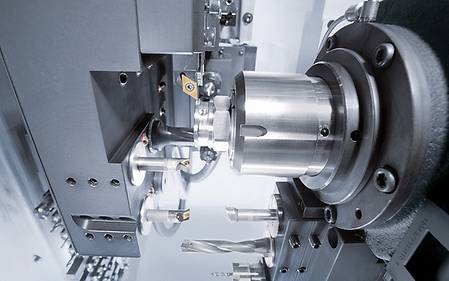

Öne Çıkanlar
Temalı görüntü SPRINT 42 linear by DMG MORI
6 lineer eksen ve 2 C ekseniyle otomatik torna
  • 6.500 devir/dakika, 37,5 Nm ve 5,5 kW ana iş mili
  • 6.500 devir/dakika, 19,6 Nm ve 3,7 kW kontra iş mili
Toplam 26 alet istasyonu
  • 11'e varan sayıda tahrikli takım , 8 tahrikli takım istasyonu standart, 3 tahrikli ön istasyon
  • 5000 devir/dakika, 3 Nm ve 1,9 kW tahrikli iş milleri
  • En hızlı dinamik ve kesinlik için X1 içinde 1g ivmeye sahip lineer eksen
FANUC 310i ile 15" ekrana sahip DMG SLIMline
  • 2 kontrol kanalı, 6 lineer eksen ve 2 C ekseni
  • İsteğe bağlı grafik takım yükü göstergeli Takım İzleme Sistemi
  • Eşzamanlı çalışan 2 takım
En yüksek sertlik ve kesinlik
  • Dengeli mesafeye sahip geniş bilyeli kılavuzlar sayesinde sabit sağlamlık
  • Dikey kapaklar ve serbest talaş düşüşü
  • Ana ve kontra iş mili için doğrudan ölçüm sistemli entegre iş mili motorları
  • En yüksek kesinlik için termo simetrik makine yatağı tasarımı
