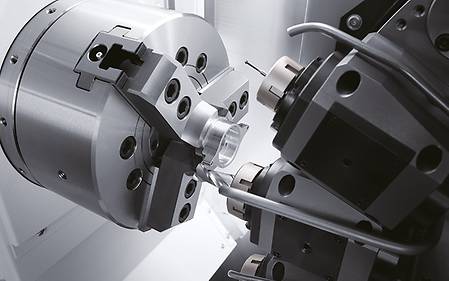

  • Sınıfında en yüksek sayıda takım : 18 takım
  • En küçük taban alanında entegre işleme
  • Yuvarlak iş parçalarından düzensiz iş parçalarına kadar farklı işlemelerde kanıtlanmış deneyim
Son derecede yüksek hassaslık
  • Termal uzanım (soğuk çalıştırmada): ø 4,0 μm Dairesellik: 0,8 μm
  • Öngerilimli bir yapının kullanılması termal uzanımı bastırır ve yüksek konumlandırma kesinliği sağlar
  • Paslanmaz çelik kapaklar sayesinde stabil işleme kesinliği
Yüksek sertlik
  • Üstün sönümleme performansına sahip ve titreşime karşı yüksek dirençli yatay, tek parçalı, sıyrılmış dökme demir kızaklar stabil işleme sağlar
  • Eksenel hareket referans kılavuzu ve mil arasındaki mesafenin en aza indirilmesi, oluşan ısının etkilerini kısıtlar
