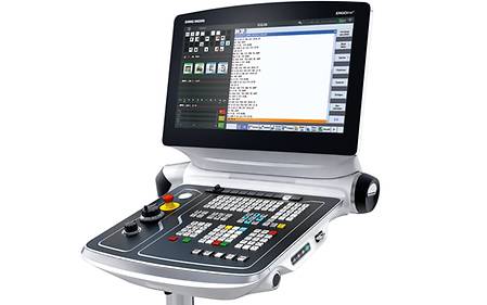

Program durumu kontrolü
  • In combination with the Gildemeister structure programming, A safe and fast reboot of the machining program after an interruption
  • Easy program operation especially with multiple spindles or tool magazine
  • Displays the process status of the workpiece
Öne Çıkanlar
Müşteri Avantajları
  • Kontrolör üzerinde ayrıntılı durumu gösterir
  • GILDEMEISTER yapı programlamasıyla açıklamaları otomatik olarak girin.
  • Belirli bir bloğu aramak yerine bir tuşa basarak programa yeniden güvenli giriş.
GILDEMEISTER Yapısal Program
  • 20'den fazla standart program ve otomasyon dahil 200'den fazla işleme varyantı ile yapılandırılmış yaklaşım (çubuk işleme, robot / portal yükleme, ...)
  • Alt programlar için ek işaretleyicilerle (EPS) program durumunun görüntülenmesi.
Sol : İşaretleyici durumu ile HMI. / Sağ : Program yapısını temizleyin.
