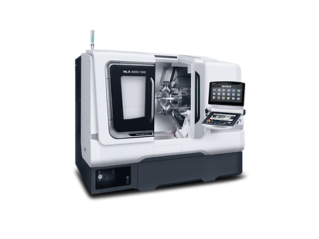

NLX 2000
Parça İşlemede Üstün Performans
Öne Çıkanlar

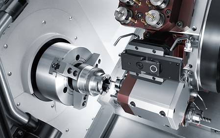

Yüksek sertlik
- Daha yüksek titreşim sönümleme performansı ve dinamik sertlik için X, Y ve Z eksenlerinde kızaklar
Geliştirilmiş freze gücü
- BMT (Entegre Motor Tareti) ile donatılmış taret
- Yüksek hızlı döner iş mili: 10.000 dak.-1
- Azami döner iş mili torku: 29 N·m (21,4 ft·lbf) <3 min>
Yüksek hassaslık
- Tamamen kontrol edilen termal uzanım: Makine gövdesinde soğutucu sirkülasyonu standarttır
- Makine hassaslığı ısı kontrollü yapıyla iyileştirilmiştir
- Yüksek hassaslık, hızlı değiştirilen taret (isteğe bağlı)
