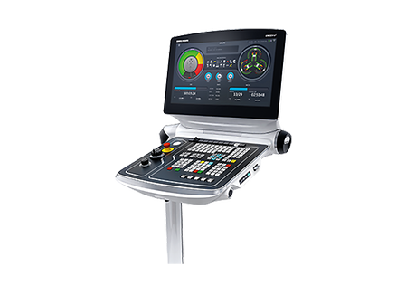

Kontrol ve Yazılım
  • CELOS: Uygulama tabanlı kontrol ve işletim sistemi
  • Özel DMG MORI teknoloji döngüleri mevcut
  • CELOS ve MAPPS ile ERGOline 21,5" Çok Dokunuşlu Panel
